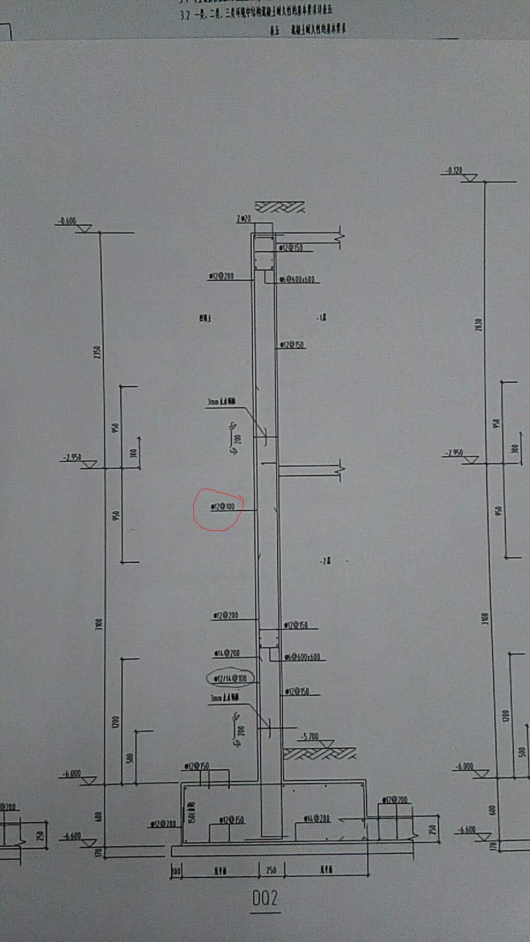

  • 墻的垂直加強筋在-1層與-2層之間怎么設置
    c12-100的墻的 垂直加強筋在兩個樓層之間,應該怎么設置垂直加強筋

    在其中的某一層在剪力墻定義中輸入布置,布置一次即可。
    2018-05-26 17:17:01
  • 答:在其它鋼筋中錄入這加強鋼筋的。
    2018-05-26 17:17:49
  • 你好:在負一層其它鋼筋中輸入就可以。
    2018-05-26 17:18:22

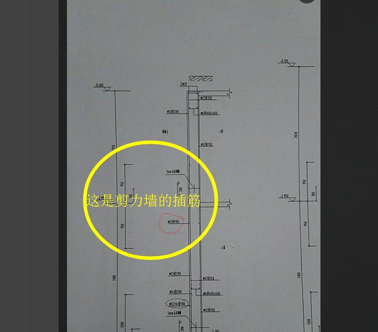

  • 這個是剪力墻的插筋樓層
    2018-05-26 17:19:58
  • 這個不用糾結,可在某一層中,按圖中全長在其他鋼筋中添加
    可按墻分層在兩層中按下長、上長分兩層添加
