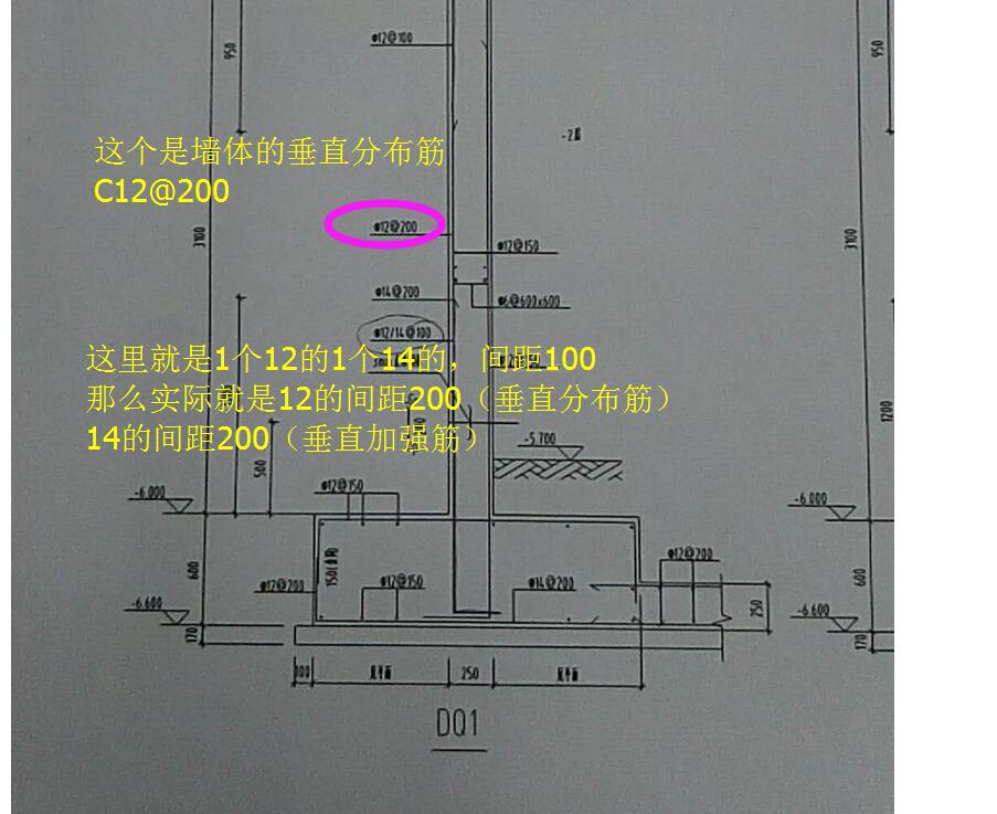

    老師幫忙看一下廣聯達里怎么設置這些鋼筋從基礎層到-1層,麻煩了謝謝基礎層廣聯達答疑解惑

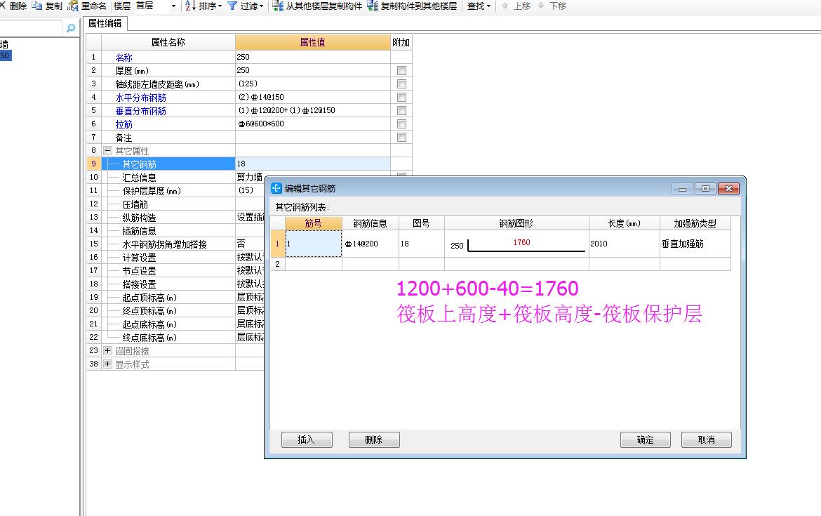

  • 在-1層設置   然后復制到基礎層

  • 你好:C14鋼筋在剪力墻其他鋼筋中輸入。
