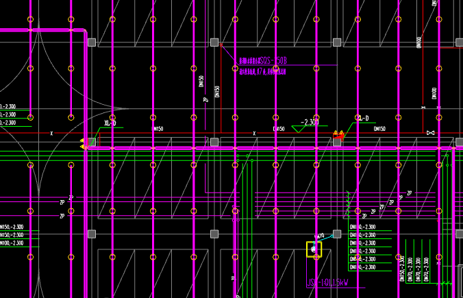

    比如說我算完噴淋管,噴淋管太多了會擋住原始的CAD圖層,導(dǎo)致看不清里面的管線,怎么將算完的噴淋管隱藏呢

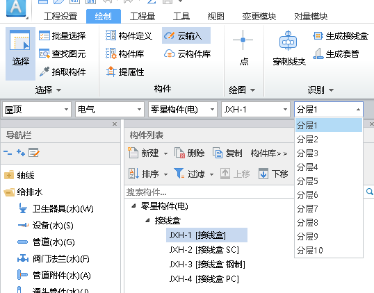

  • 選擇其他分層 或者圖元顯示里面隱藏管的圖元
    2018-05-28 09:56:04
  • 有分層設(shè)置  如圖右側(cè)圖層
