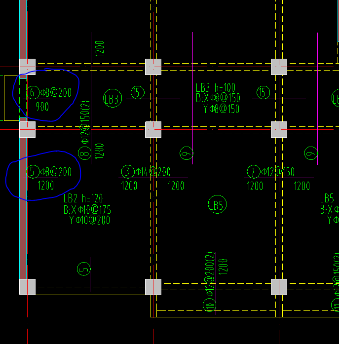

  • 板負(fù)筋的分布筋
    這個(gè)板負(fù)筋并未附帶分布筋的信息,那就不布分布筋?

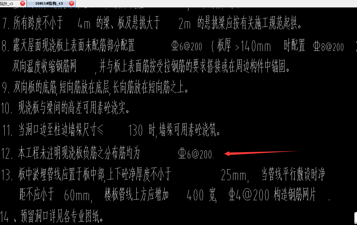

  • 需要分布筋的。
    但是分布筋的信息一般不會(huì)在板圖中標(biāo)注,都是在結(jié)構(gòu)說(shuō)明中進(jìn)行統(tǒng)一描述。你看下結(jié)構(gòu)說(shuō)明。

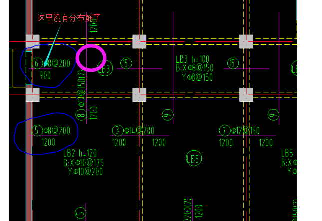

  • 你好:6號(hào)負(fù)筋下不要布置分布筋,定義了軟件里也不會(huì)計(jì)算,因?yàn)橛写怪狈较虻目绨迨芰盍恕?div>5號(hào)負(fù)筋下如果板上沒(méi)有通長(zhǎng)的面筋時(shí),下邊應(yīng)該是有分布筋的

  • 分布筋是不在平面圖中畫(huà)出來(lái)的,你看一下結(jié)構(gòu)設(shè)計(jì)說(shuō)明或者平面圖下方的標(biāo)注,沒(méi)有分布筋是不可能的。
