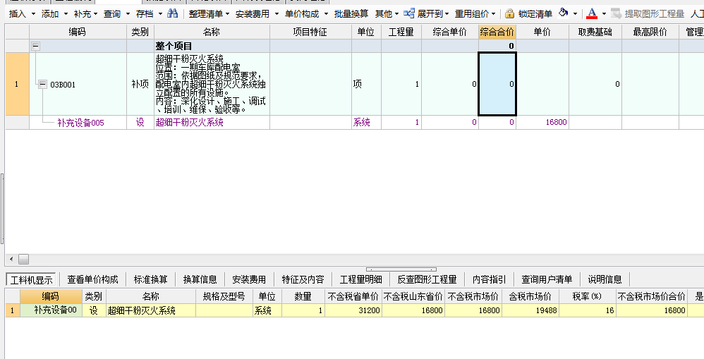

    這個綜合單價和綜合合價怎么不顯示呢綜合合價
全部回答 (5) 首答僅用{{minutesHtml}}
  • 因為你只補充了設備呀,沒有套定額
    設備是不記入綜合單價的,所以是0
    2018-05-26 11:31:51
  • 這個可以打開其他的工程實看看,或者在其他工程的后面補充這個清單,看看有沒有價格,理論是有的。不行的話,就換機測試一下。
    2018-05-26 11:52:43
  • 補充子目時,單價在材料費填寫,不要再設備里,不計入綜合單價和和合價
    2018-05-26 12:00:02
  • 設備是不計入綜合單價的,你將設備調整為主材綜合單價就有了
    2018-05-26 12:18:01
  • 答:你得輸入人材機的價格,主材費以及設備費是多少,這才是常規做清單報價的組價方法。
