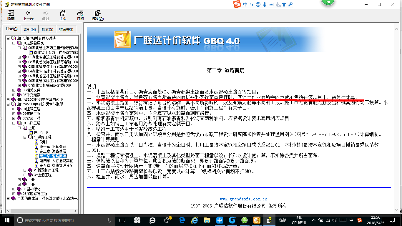

  • 你好:因為各地的定額規則不同,需要看一下當地的定額規則,要套路床整形,套水穩養護,湖北水穩是按照現場攪拌的需要套水穩運輸,瀝青混凝土的運輸,僅供參考。瀝青鋪設

  • 水穩、瀝青混凝土鋪設的工程量可參考商混處理,攪拌、運輸等內容不用套定額,但灑透層油、路面養護是要有的。
