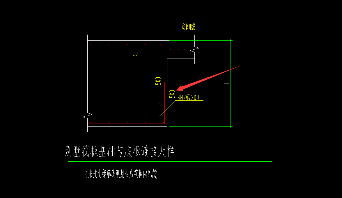

  • 各位老師,請(qǐng)問筏板側(cè)面下部的反起500的鋼筋應(yīng)該怎么設(shè)置?

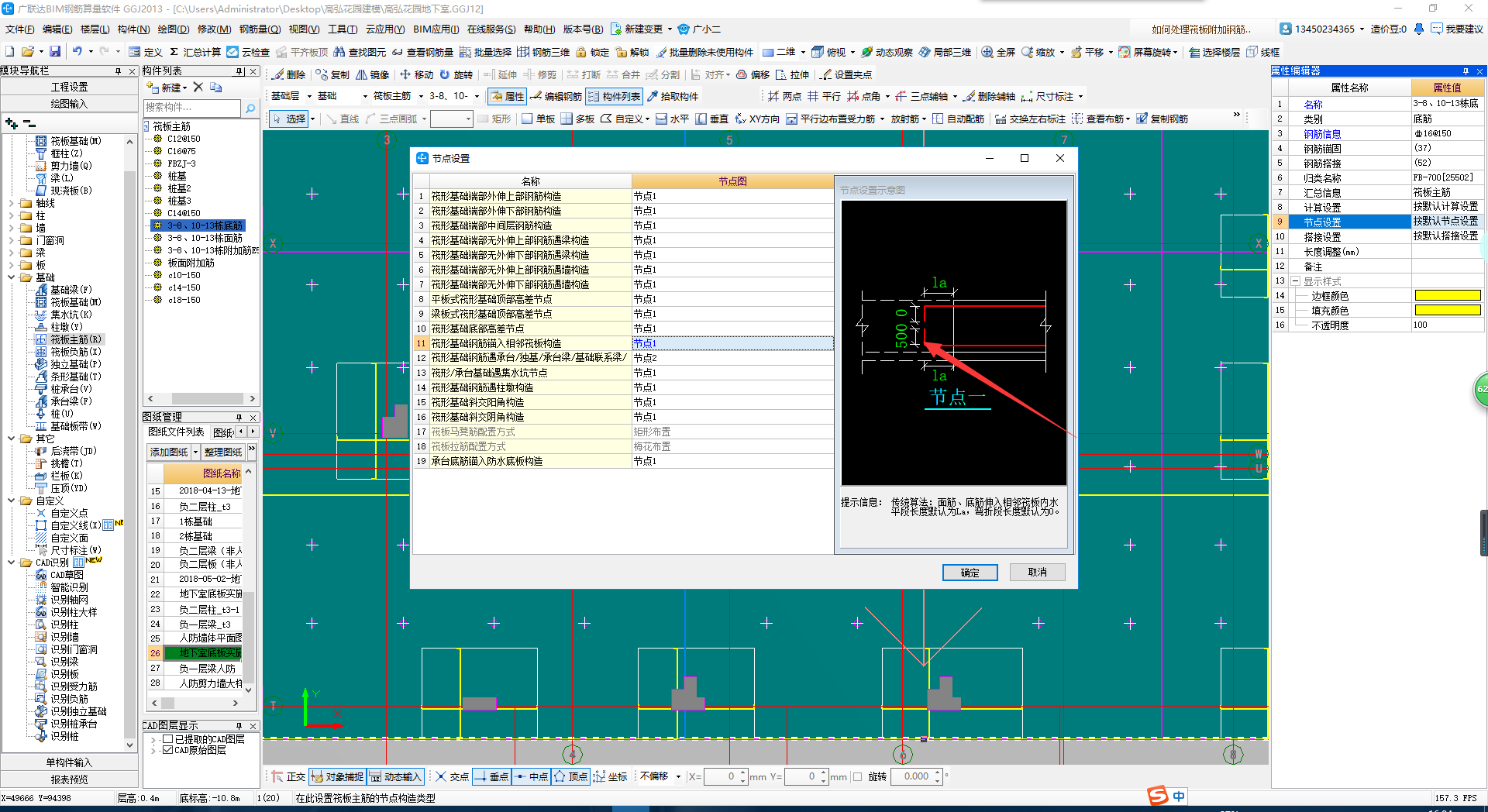

  • 我已經(jīng)在節(jié)點(diǎn)設(shè)置中每個(gè)都設(shè)置過了,沒用啊。<img src="http://f.fwxgx.com/e/2018/05/15272403842244_12672899.png" alt="各位老師,請(qǐng)問筏板側(cè)面下部的反起500的鋼筋應(yīng)該怎么設(shè)置?"title="各位老師,請(qǐng)問筏板側(cè)面下部的反起500的鋼筋應(yīng)該怎么設(shè)置?"><br/>

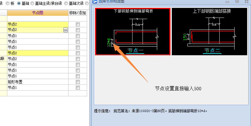

  • &lt;img src="http://f.fwxgx.com/e/2018/05/15272404046132_12672899.png" alt="各位老師,請(qǐng)問筏板側(cè)面下部的反起500的鋼筋應(yīng)該怎么設(shè)置?"title="各位老師,請(qǐng)問筏板側(cè)面下部的反起500的鋼筋應(yīng)該怎么設(shè)置?"&gt;&lt;br/&gt;<img src="http://f.fwxgx.com/e/2018/05/15272404260729_12672899.png" width="50" height="50"><br/>

  • 你好:見附圖&lt;img src="http://f.fwxgx.com/e/2018/05/15272404155484_24110718.png" alt="各位老師,請(qǐng)問筏板側(cè)面下部的反起500的鋼筋應(yīng)該怎么設(shè)置?"title="各位老師,請(qǐng)問筏板側(cè)面下部的反起500的鋼筋應(yīng)該怎么設(shè)置?"&gt;&lt;br/&gt;注意修改鋼筋是,應(yīng)該點(diǎn)鋼筋,右鍵,點(diǎn)鋼筋構(gòu)件屬性編輯器,點(diǎn)節(jié)點(diǎn)設(shè)置,修改,然后確定,再計(jì)算。<br/>
