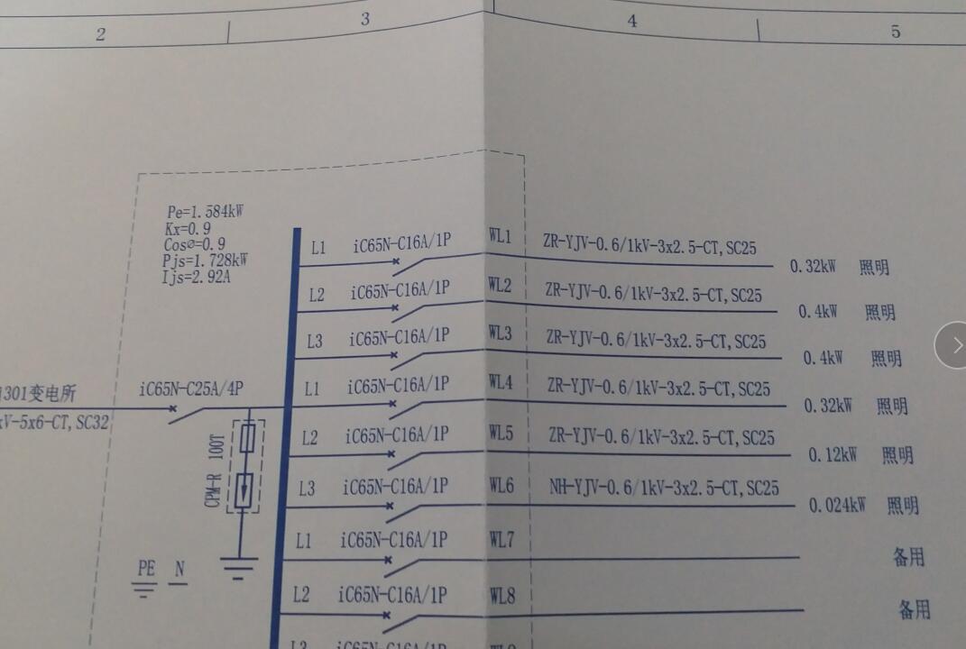

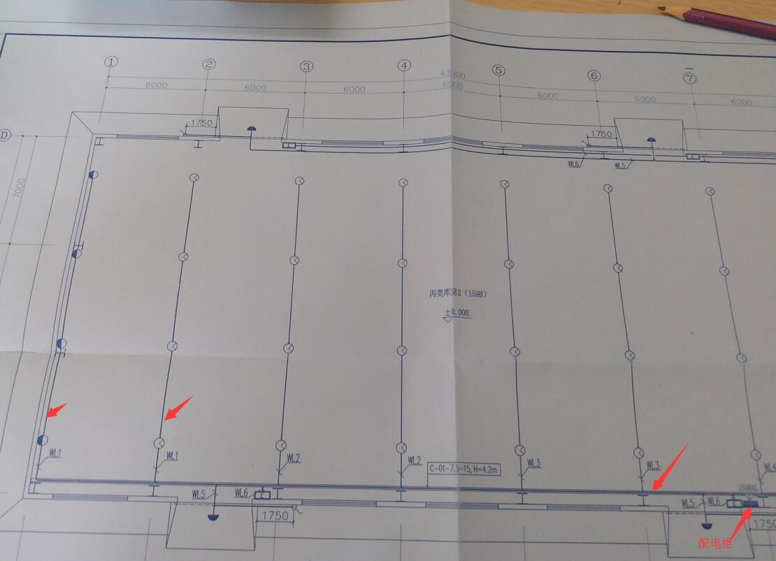

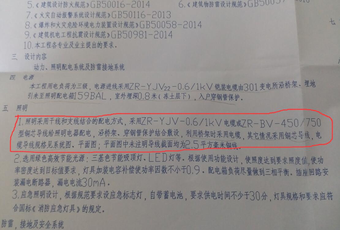

  • 照明供電橋架內電纜,穿管用BV導線,電纜和導線之間怎么連接?
    如圖,WL1回路給兩路燈具供電,那從配電箱到WL1的兩個用電回路各引一根電纜還是?配電箱電橋架答疑解惑
  • 電纜和導線之間在接線盒中連接

  • 從你發的系統圖來看,照明回路所采用的是是電纜ZR-YJV-0.6/KV-3*2.5,從配電柜沿橋架至各個回路,每個回路出橋架是沿頂板暗敷至燈具。
