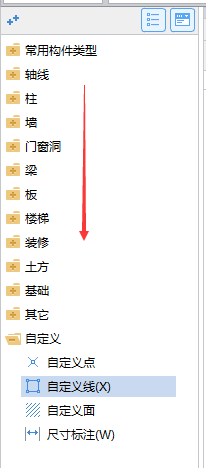

  • 按軟件默認的,如圖,另開始界面右下角有視頻教學,新手指引等廣聯達
    2018-05-25 15:17:47
  • 你好:按照構件默認的導航欄的順序布置就可以。
    2018-05-25 15:22:51
  •     初學者曖昧左側的導航欄進行繪制,這樣會避免出現漏畫情況。等熟悉之后,可以按柱、墻、梁、板,每個人繪制方式不一樣,找到適合自己思路的最好
