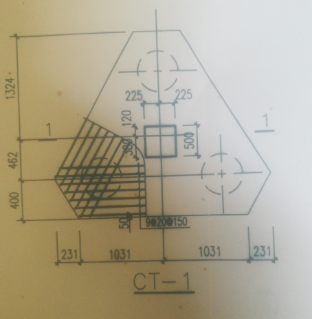

  • 這個三樁承臺截面尺寸怎么輸入?
    這個截面尺寸怎么輸如軟件啊

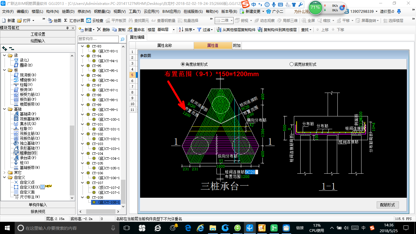

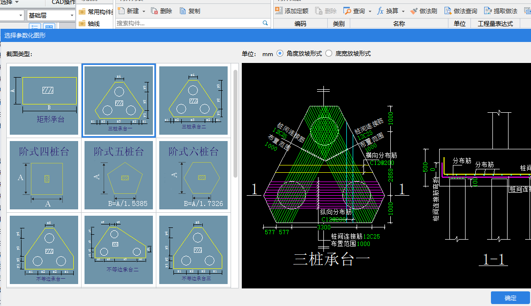

  • 你好:新建樁承臺,新建樁承臺單元,選擇三樁長度一,按照圖紙輸入截面尺寸,高度,配筋。答疑解惑
    2018-05-25 14:36:12
  • 新建樁承臺,再新建樁承臺單元,選擇三樁承臺。

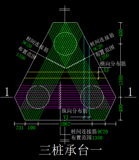

    未標注尺寸的判斷,可以根據測量樣圖來判斷,你的樁間連接筋都是從樁邊50開始布置的,不知道下面第二個尺寸就根據軟件規定的最小尺寸輸入了,再扣減得到其他尺寸。上面的尺寸不知道的時候就按照400設置。最后就是布置鋼筋了,9C20@150,布置范圍是1350,9C20的鋼筋。
