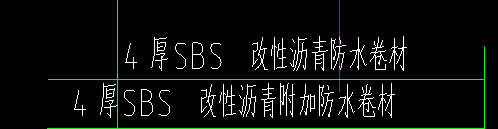

  • 改性瀝青附加防水卷材和改性瀝青防水卷材是一個意思嗎?
    附加
全部回答 (5) 首答僅用{{minutesHtml}}
  • 是的
    如果有幫助到你,請采納點贊,謝謝
    2018-05-25 14:03:59
  • 材料和做法是一樣的。
    只不過一個是附加層,一個是大面上的。
    2018-05-25 14:04:21
  • 是的
    2018-05-25 14:04:33
  • 你好:是一樣的,附加就是在正常防水卷材防水的基礎(chǔ)上面附加增加的防水層,都是用SBS4MM改性瀝青卷材。
    2018-05-25 14:11:32
  • 都是用SBS4MM改性瀝青卷材,但附加層不另外計算工程量。
