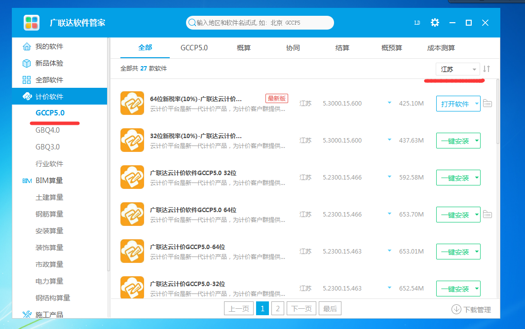

  • 直接在G+上下載安裝即可!

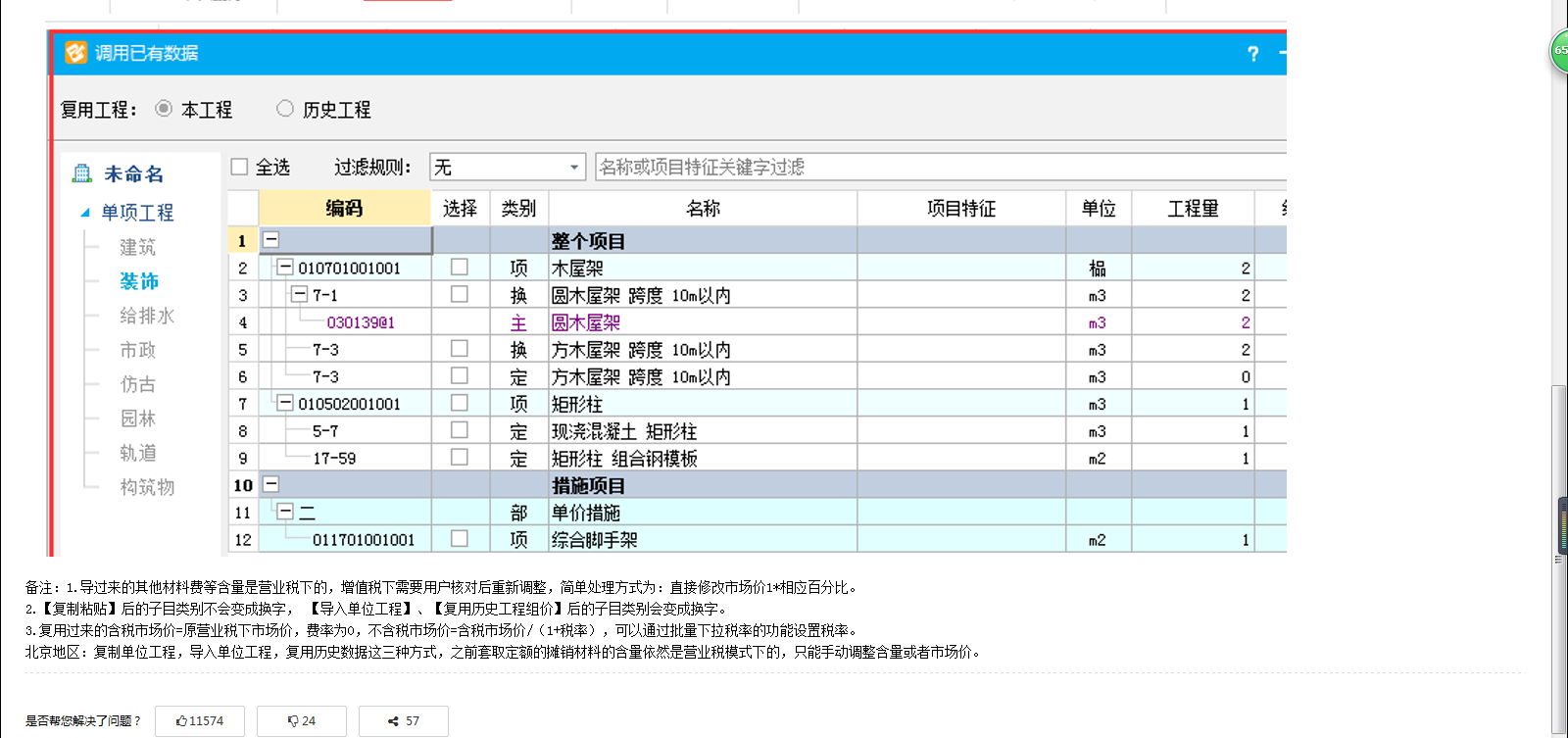

  • 附圖,工程文件升級(jí)計(jì)價(jià)答疑解惑

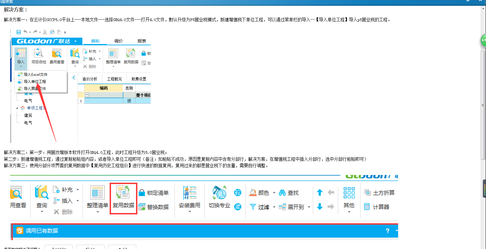

  • 先用5.0軟件打開4.0文件,然后保存(此時(shí)已經(jīng)是5.0文件了,但計(jì)稅模式尚未改變)---之后新建一個(gè)相應(yīng)專業(yè)的5.0工程--然后導(dǎo)入剛剛保存的文件----升級(jí)成功。。。
