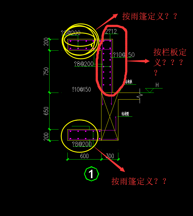

  • 請問按定額說明這樣自定義構件對不對呢?
    請問按定額說明這樣自定義構件對不對呢? 自定義構件定義構件
  • 上面的按異形欄板定義,下面的按雨棚定義
    2018-05-24 22:06:38

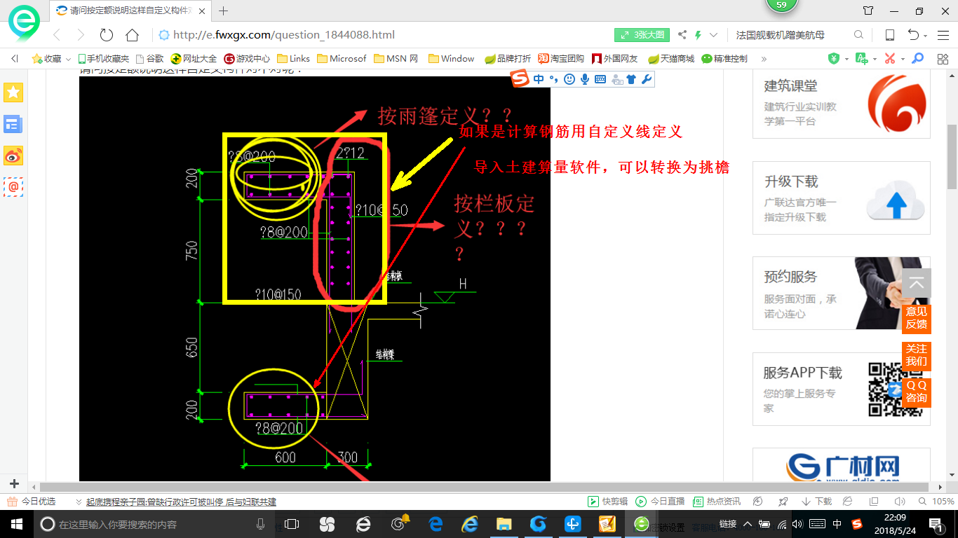

  • 答:定義可以用自定義線畫計算鋼筋量,砼量可以用挑檐和欄板或墻畫。主要是套用定額要按定額計算規則選對,你定義是對的。
    2018-05-24 22:08:19

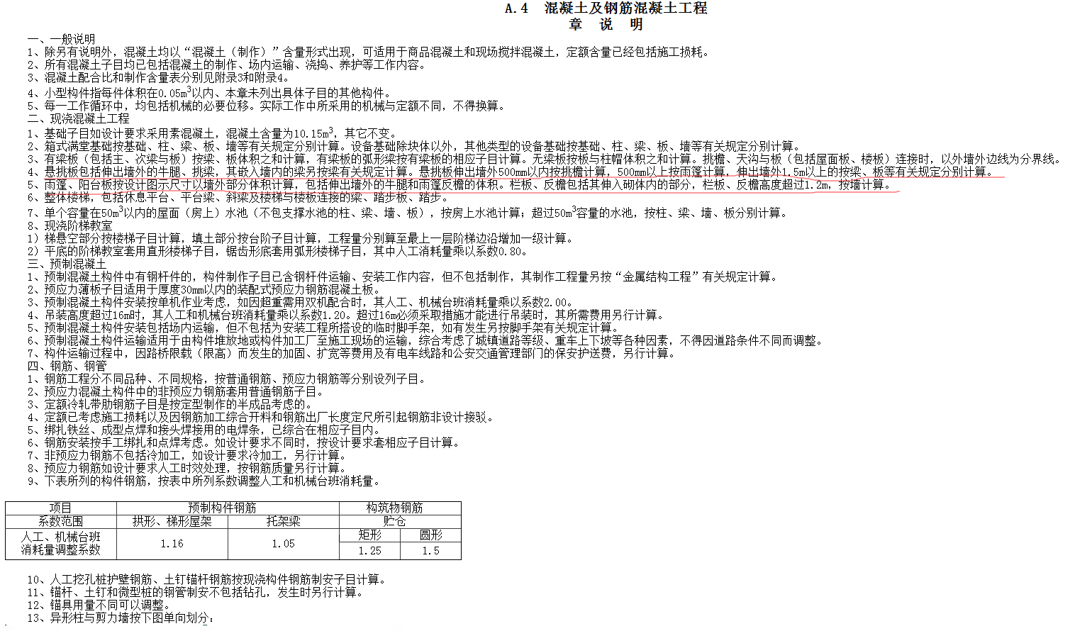

  • 你好:見附圖答疑解惑
    2018-05-24 22:12:34
  • 這個挑板一般只能按遮陽板計算,大于600以上的按平板計算,這個墻按直行墻計算,這個截圖一般是空調板部位的
