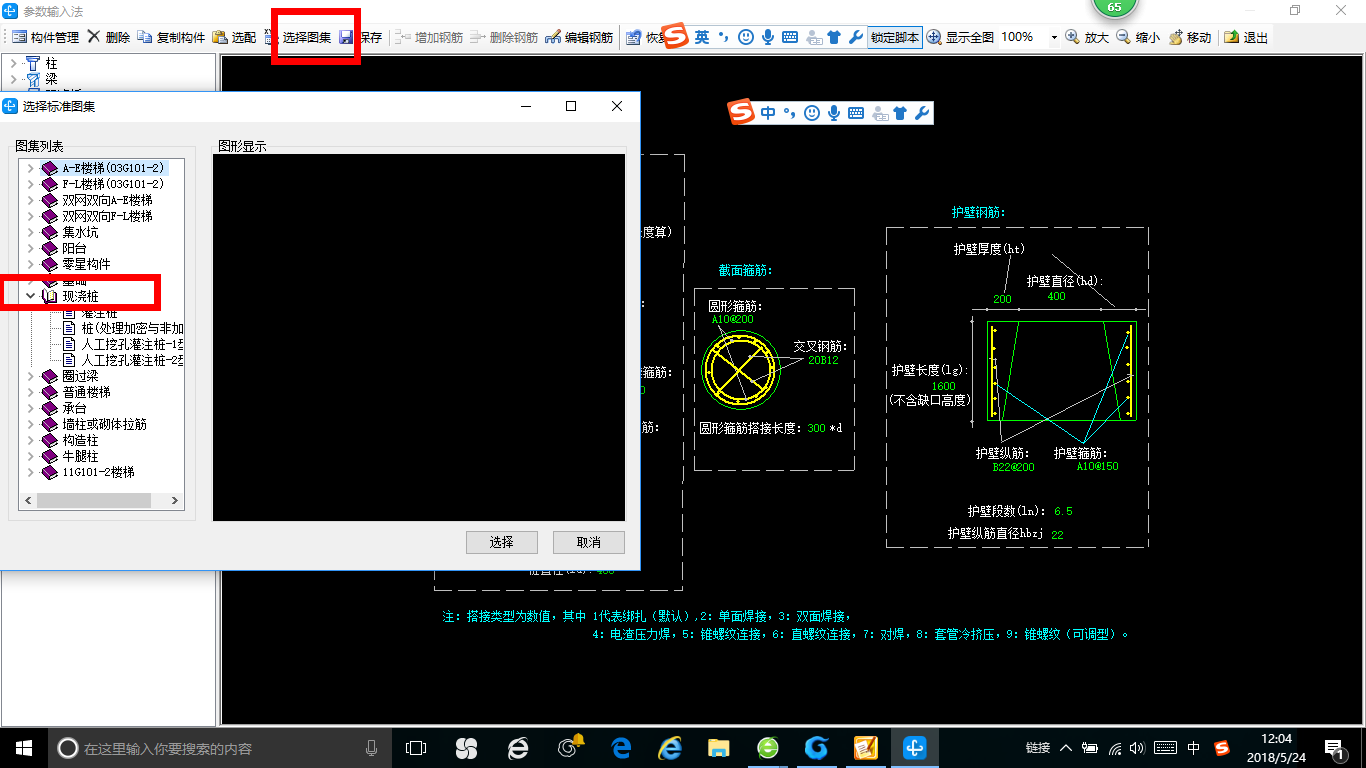

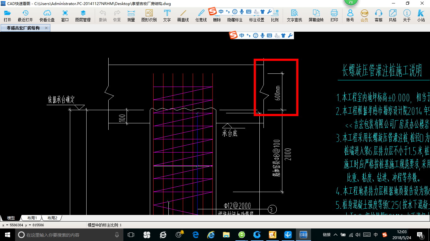

    樁鋼筋伸出樁多少距離?單構件怎么計算?
  • 至少500長
    2018-05-24 11:55:59
  • 你好:這是需要按照設計要求的,在單構件中選擇圖形,按照圖紙輸入長度。單構件鋼筋伸出
