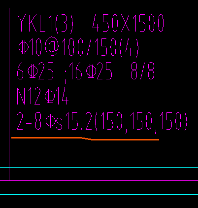

  • 預應力梁中的預應力鋼絞線2-8φs15.2(150,150,150),代表的是多少根鋼絞線?

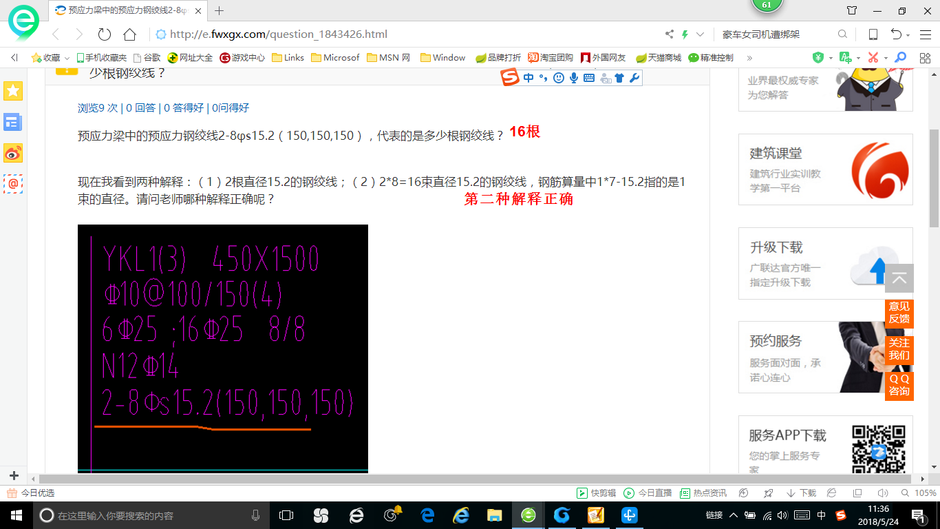

    現在我看到兩種解釋:(1)2根直徑15.2的鋼絞線;(2)2*8=16束直徑15.2的鋼絞線,鋼筋算量中1*7-15.2指的是1束的直徑。請問老師哪種解釋正確呢?
    算量鋼筋算答疑解惑
    補充問題:還是兩種不同的答案,怎么是正確的呢,希望哪位老師能給個答案,謝謝啦!

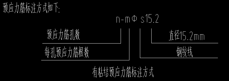

    你好:見附圖廣聯達服務新干線
    2018-05-24 11:37:01
  • 2根直徑15.2的鋼絞線是正確的,1*7-15.2指的是1束的直徑,7代表芯數。
    預應力混凝土用鋼絞線(1×7)標準型  15.2  1.101kg/m ,
    一根鋼絞線里,有7根鋼絲,每根直徑是5毫米
    一根鋼絲的截面積0.52/4*π=0.19635c㎡
    7根截面積=1.37445c㎡
    鋼的比重是7.85噸/m3=0.00785公斤/cm3
    所以1米鋼絞線重量=1.37445*100*0.00785=1.0789公斤
