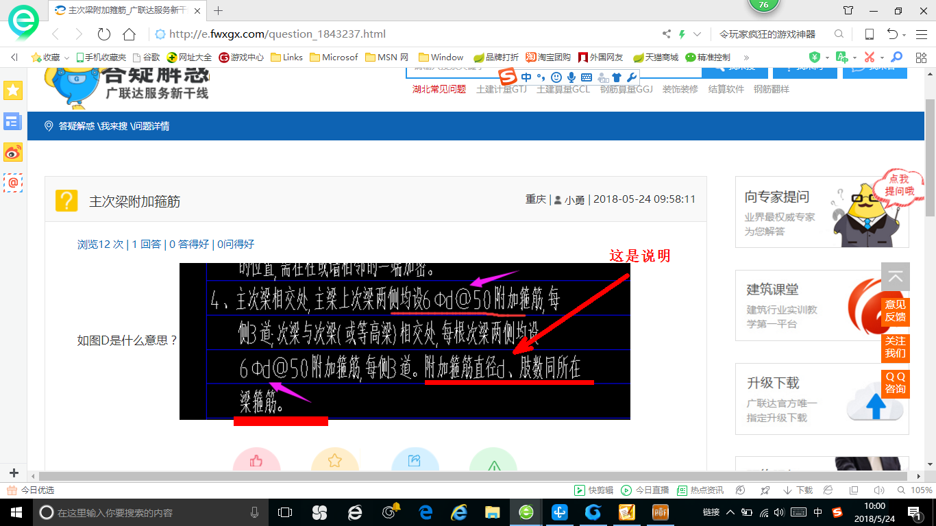

  • 主次梁附加箍筋

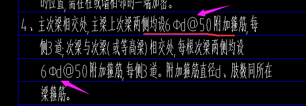

    如圖D是什么意思?次梁
    D
    是說的主梁的箍筋直徑,在軟件中的次梁加筋中直接輸入6就可以,軟件自動計算為主梁箍筋直徑的
    2018-05-24 09:59:23

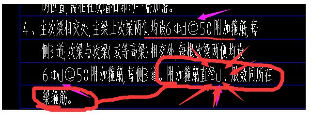

  • d是指附加箍筋的直徑附加箍筋
    2018-05-24 10:00:19
  • 你好:見附圖答疑解惑
    2018-05-24 10:00:43
  • 箍筋直徑
    2018-05-25 16:23:20
