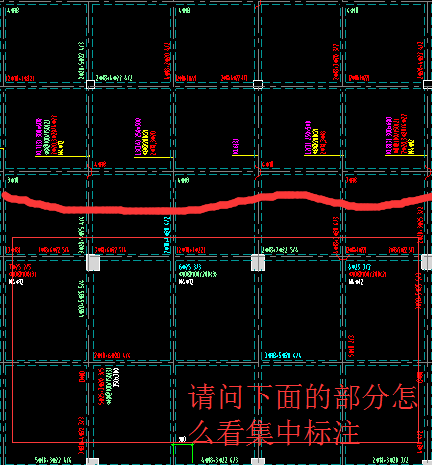

    請問一下,各位老師,圖上這種情況怎么辦,梁集中標注只是注明了上面的梁跨,下部的梁只有原位標注,而且也不是對稱分布的集中標注
    集中標注是針對整道梁的,也就是說這一道梁都是按照這個集中標注的信息施工的,原位標注的信息只是針對標注位置的梁跨
    2018-05-23 20:42:36
  • 梁是有集中標注與原位標注,集中標注是整條梁的鋼筋信息,原位標注是所標注位置梁跨的鋼筋信息,沒有標注的就是不需要了,當原位標注與集中標注的鋼筋信息不同時,就是按原位標注的信息優先,也就是說按原位標注的施工和計算。
    2018-05-23 20:42:42
  • 你好:按照集中標注定義梁,下部鋼筋在對應跨原位標注中的下部鋼筋中輸入。
    2018-05-23 20:45:55
  • 你好 下部鋼筋一般是構造作用
