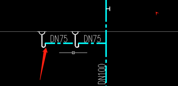

  • 地漏不安裝,我是不是要算P型存水彎

  • 地漏不安裝,但是要算P型存水彎的。

  • 應該是不需要,地漏自帶水封的。連接地漏的管道沒有單獨加存水彎的

  • 我和LD一個意見,接地漏的管道哪有加存水彎的呀,都是支管直接上去,靠地漏的水封防返溢和防臭。

  • 看管道安裝定額已經包含了存水彎等管件,不應該再計取。

  • 地漏不管安不安裝,存水彎都是要的,這是新設計規范要求的,但是要不要算P型存水彎,這個要看你管道安裝定額是否包含了管件,如果包含了就不需要計算了。
