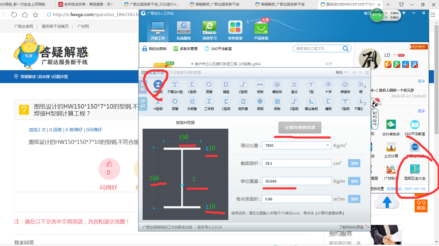

  • 圖紙設計的HW150*150*7*10的型鋼,不符合國家規范,是否可以按照焊接H型鋼計算工程?
    有標準尺寸的按型鋼布置,沒有標準尺寸的按焊接鋼管布置
    2018-05-23 20:21:47
  • 附圖 型鋼計算
    2018-05-23 15:39:05
  • 你好:HW表示寬翼緣工字鋼,按照圖紙計算工程量沒有問題。
