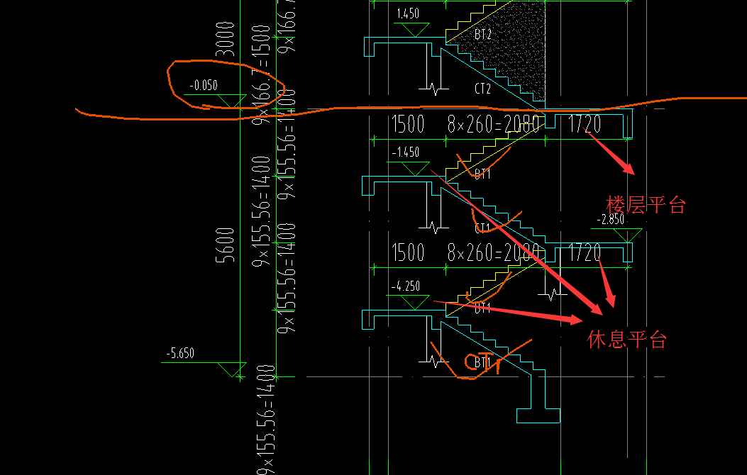

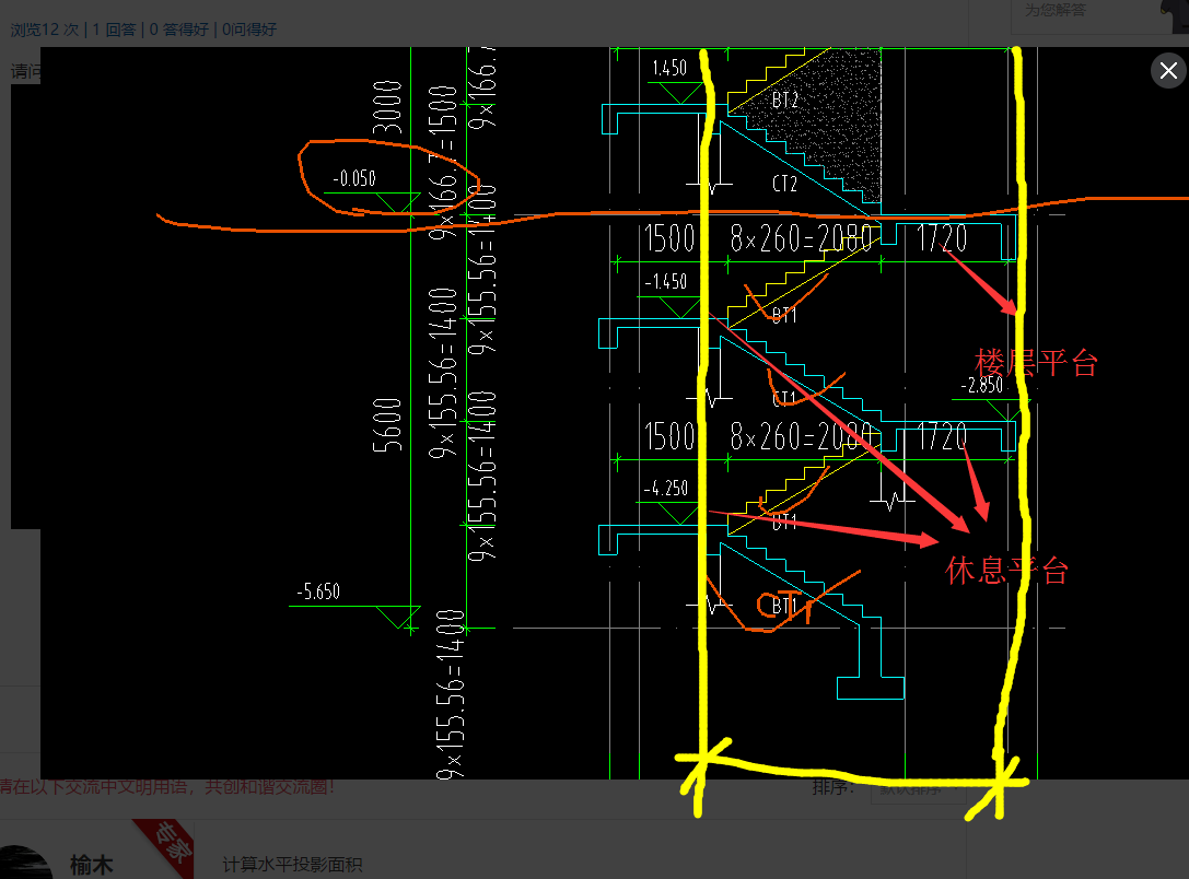

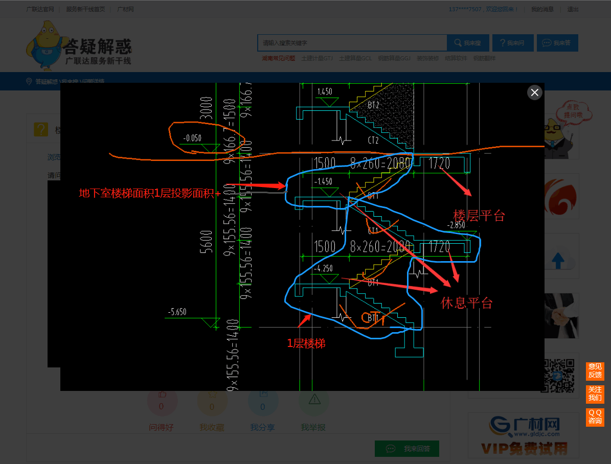

    請問一下大家這個樓梯面積怎么計算呢面積怎么計算

  • 樓梯的水平投影面積現澆混凝土樓梯按設計圖示尺寸以水平投影面積計算。不扣除寬度小于500mm的樓梯井,伸入墻內部分不計算。
    ①樓梯的水平投影面積包括踏步、斜梁、休息平臺、平臺梁以及樓梯與樓板連接的梁(樓梯與樓板的劃分以樓梯梁的外側面為分界)。
    ②當整體樓梯與現澆樓板無梯梁連接時,以樓梯的最后一個踏步邊緣加300mm為界

  • 計算水平投影面積。。
