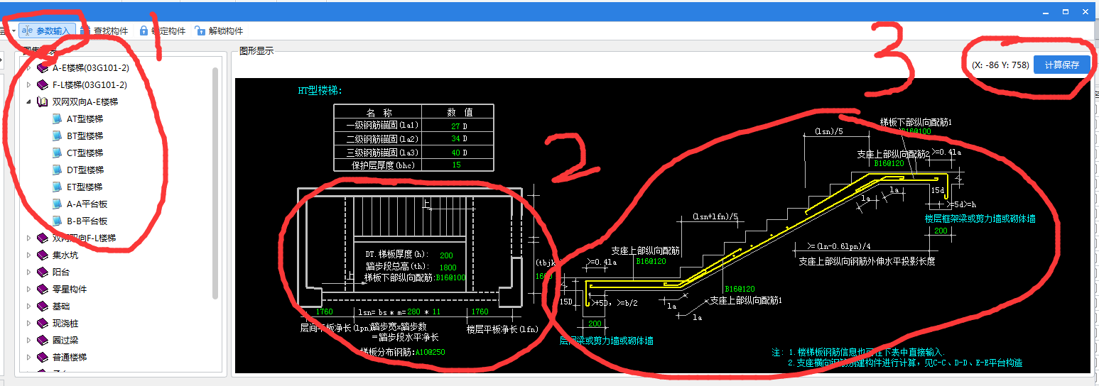

  • 單構件輸入 ,樓梯 ,選擇圖集,參數輸入,里面有個編輯鋼筋 ,對照著輸就行了

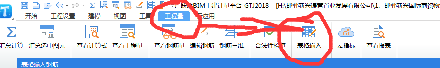

  • 工程量的表格輸入中輸入,跟老版的單構件一樣,選對應的參數圖土建

  • 在表格輸入中輸入,表格輸入就是老版本中的單構件輸入。
    2018-05-23 20:59:10

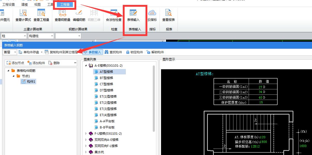

  • 1、軟件上方"工程量"下點“表格輸入”;
    2、新建節點,新建構件;
    3、點參數輸入,右側選擇圖集,找到符合自己工程類型的樓梯圖集
    4、輸入數據,完成后點計算保存。
