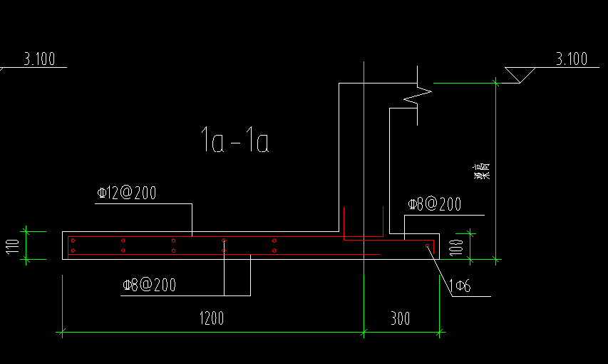

  • 請教這個構件的鋼筋應該怎么畫
    如題,請會畫的老師指教,謝謝了!構件

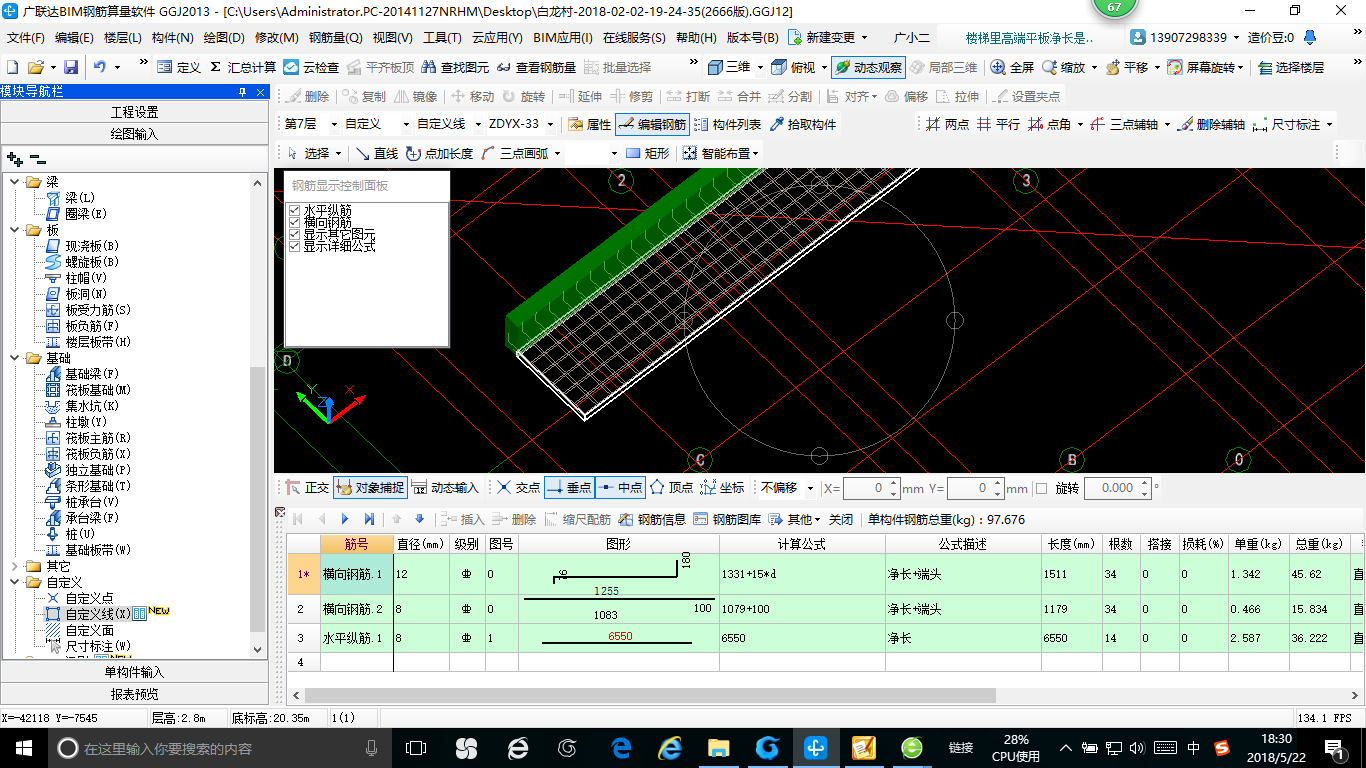

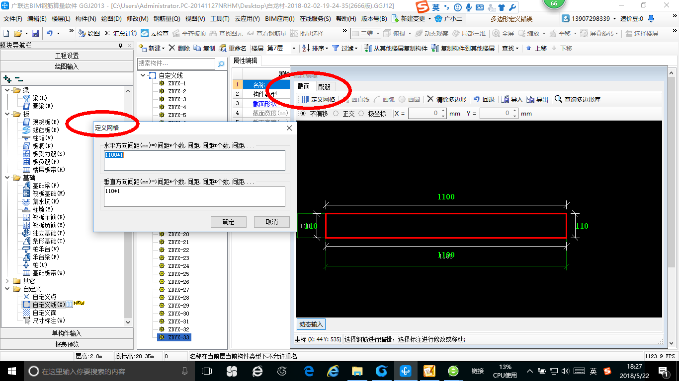

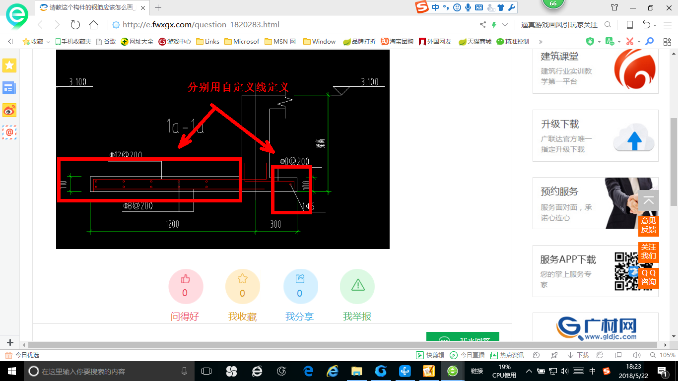

    你好:用自定義線定義,鋼筋直接繪制,導入土建算量可以構件轉換。構件的
    答疑解惑廣聯達服務新干線建筑行業快速問答平臺-答疑解惑構件

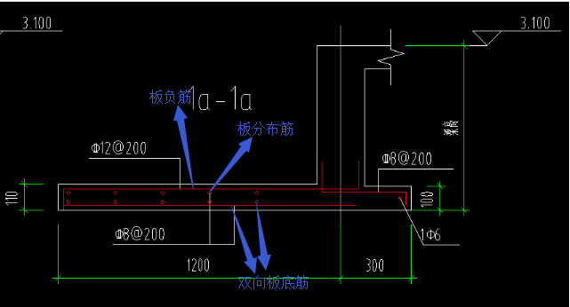

  • 就是用板布置,鋼筋設計有要求錨固入梁內,可以在屬性的左或右彎折中輸入代替。

  • 用自定義線,屬性欄中把自定義線改為挑檐

  • 自定義線最好
