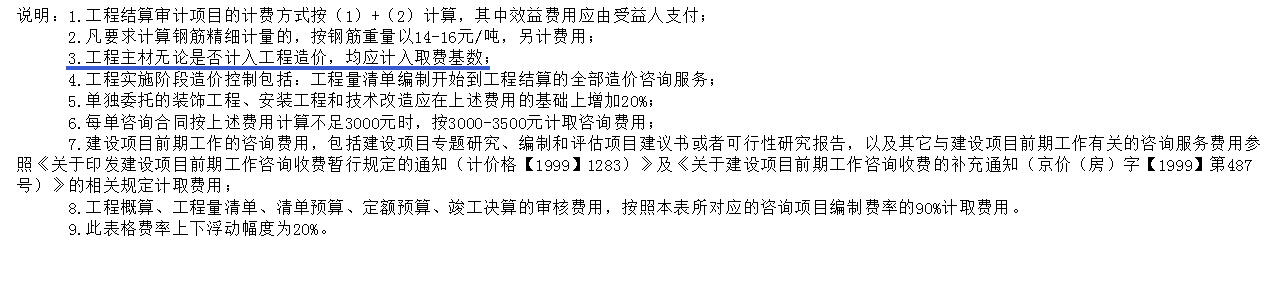

            根據(jù)造價(jià)咨詢?nèi)≠M(fèi)標(biāo)準(zhǔn),取費(fèi)基礎(chǔ)是成果的全部工程造價(jià),為此是含暫估價(jià)和暫列金額,如下圖。

  • 這個(gè)得看你們咨詢合同的約定吧

  • 包含的

  • 一般都是包含的,合同約定也會(huì)寫送審價(jià),招標(biāo)控制價(jià)的送審價(jià)當(dāng)然是含這些的。

  • 你好:應(yīng)該是包括的。
