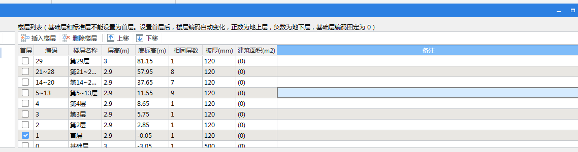

  • 廣聯達二合一怎么拆除樓層
    在已經建好的樓層表中怎么拆分如5~13層這種多樓層呢?除了改相同樓層數哪里外可以一鍵拆分嗎?層數
全部回答 (7) 首答僅用{{minutesHtml}}
  • 只能是用插入樓層的方式添加樓層進行處理吧。
    2018-05-22 12:44:14
  • 目前沒的拆分標準層這個功能,改成一層后,再添加,再復制到其它樓層。
    2018-05-22 12:51:49
  • 復制樓層、插入樓層。
    2018-05-22 12:55:13
  • 手動拆分吧
    2018-05-22 13:10:04
  • 建議不要使用標準層功能,使用插入樓層一層一層得新建設置
    如果有幫助到你,請采納點贊,謝謝
    2018-05-22 13:52:56
  • 復制出五到十三層,然后將后面的標準層數改為一
    2018-05-22 14:13:18
  • 手動拆分
    2018-05-22 14:40:23
