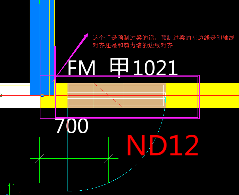

  • 預制過梁的布置
    過梁
    你好,這種情況的話,如果寬度不滿足的話,就得改成現澆的過梁的。就不能用預制過梁的。
    2018-05-22 15:02:47
  • 門預制過梁,說明里有根據門大小,出挑長度,然后設置好按門布置即可
    2018-05-22 09:21:13
  • 預制過梁是要和剪力墻的邊線對齊的,因為預制的不可能深入到剪力墻內的
    2018-05-22 09:22:07
  • 計算設置看一下扣減關系,應該布置到剪力墻里,不然鋼筋計算會有錯誤
