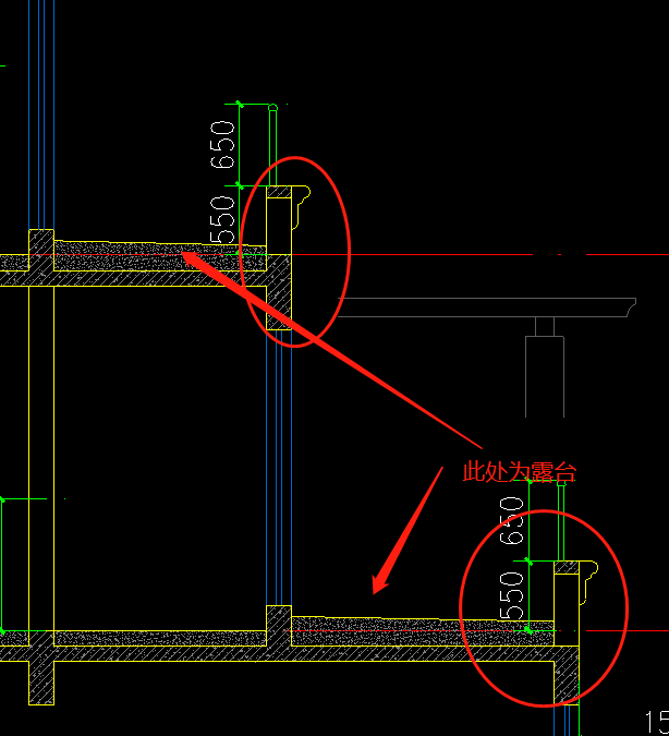

    類似圖中這種露臺外邊的欄桿底座 有的高度也就是300左右 在下層梁上 這種應該計算腳手架嗎?
    混凝土是否可以并入下層梁工程量中?如果不行 套什么定額合適?
    補充問題: 并入
    補充問題: 腳手架
    不能計算腳手架。這部分套用壓頂,砌筑部分套用砌體墻即可。

  • 底座部分的施工應不用單獨套用腳手架,欄桿底座的工程量可按砌體墻考慮,套用砌體墻。
