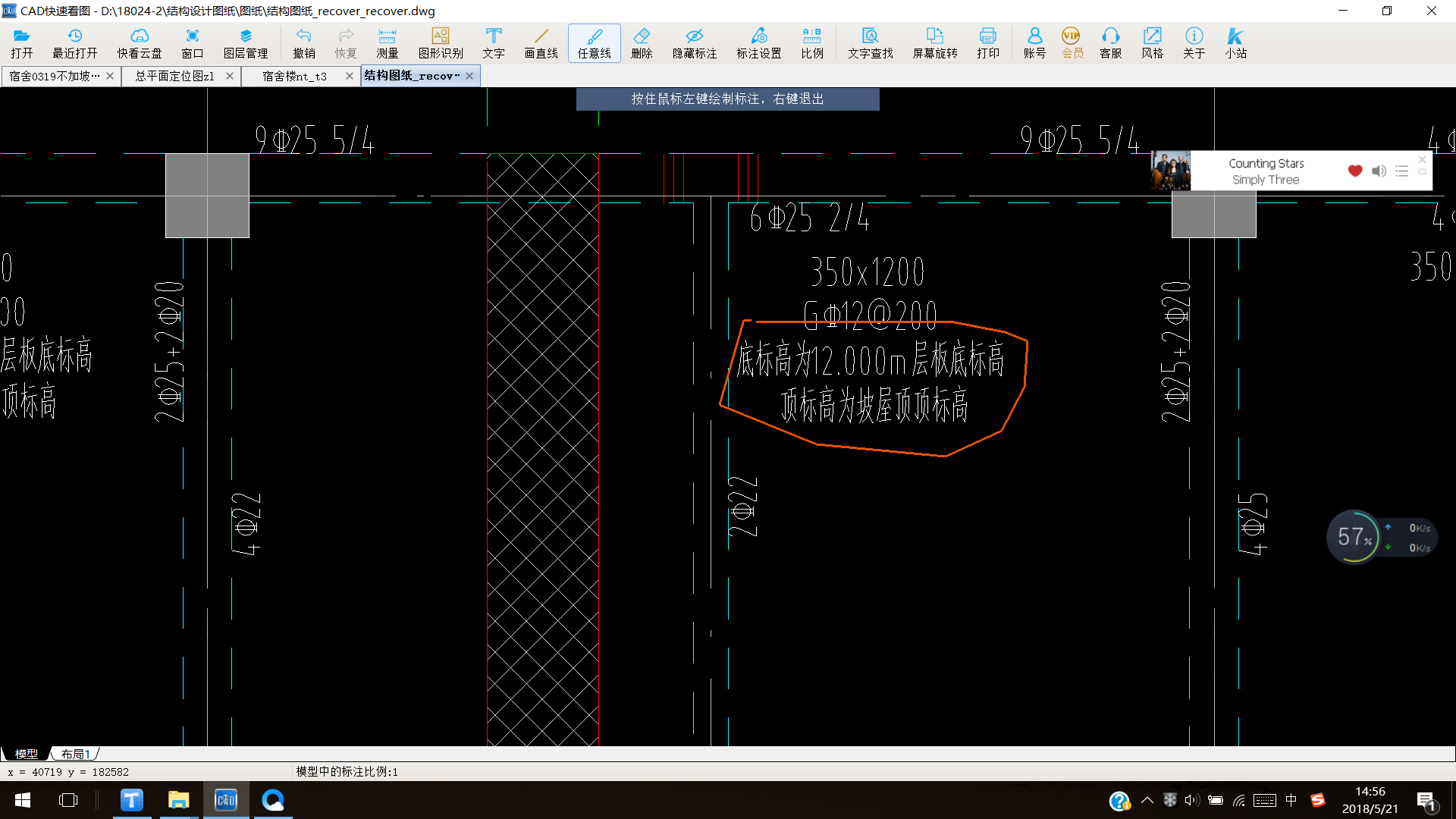

    坡屋面的屋頂梁這個(gè)底標(biāo)高在哪里設(shè)置啊
    這句話怎么理解繪制在廣聯(lián)達(dá)上啊
    麻煩老師們了

  •     12.000米那層,板的底標(biāo)高。應(yīng)該說(shuō)的是倒置設(shè)置底部的梁

  • 不用設(shè)置   采用平齊板頂功能就可以了

  • 你好:應(yīng)該結(jié)合剖面圖紙和板的屋面圖紙看一下。
