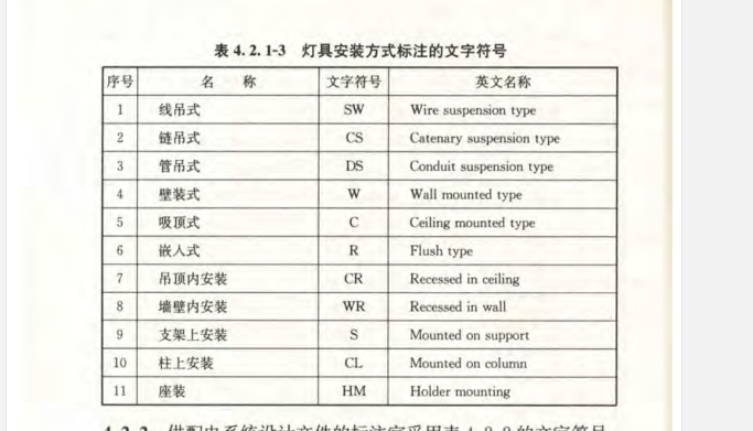

  • 電氣回路管線圖紙中這樣畫是什么意思,怎么測量管線,指示燈安裝怎么判斷
    電氣回路管線圖紙中這樣畫是什么意思,怎么測量管線,怎么個走向?還有一般指示燈標注了好幾種安裝情況,怎么判斷,例如:埋地、吸頂、或距地300mm壁裝標注
  • 因該設計沒給你畫出來吧
    自己按回路編號,
    連接到對應配電箱即可
    2018-05-21 11:20:25
  • 如果沒畫全的話,一般是就近原則引到配電箱。回路
    2018-05-21 11:30:33
  • 這個意思是表示此回路距離配電箱的距離較遠,設計為了圖紙美觀而采用的一種簡化方式。直接根據此回路標注手動連接到配電箱就可以了。
    疏散指示燈: 你看一下如果設計到墻上就是壁裝+0.3mm    .如果是在頂板上,一般就是吊裝的。
