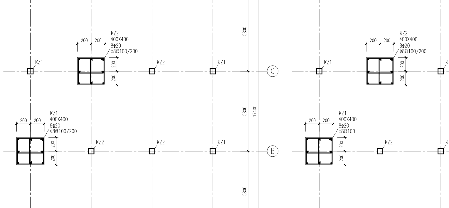

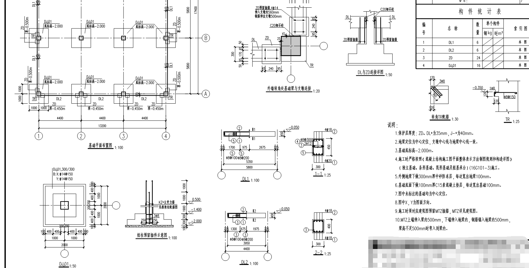

    柱子的縱筋伸入到了基礎,長度是柱子的頂部到基礎底的長度+0.25+90度彎勾嗎?剖面圖中稍短些的鋼筋是比那些鋼筋要短些嗎?怎么算長度?柱子的鋼筋會伸入到屋面板里嗎?柱子的箍筋是三只箍,是不是不用算了?謝謝回復我的前輩們!希望前輩們說的好理解些,算是對我的鼓勵!!謝謝你們![鞠躬]彎勾基礎底
  • 應該是承臺底到頂+0.25-保護層,短筋是接口部位按50%錯開,長度都一樣的。三肢箍說的是一個套子一個拉鉤。
    建議你多看看圖集
