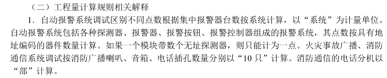

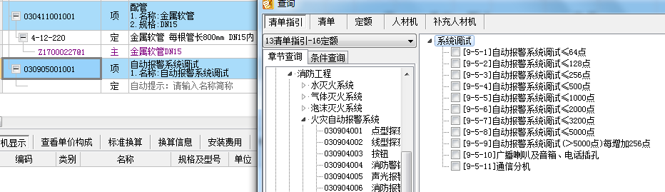

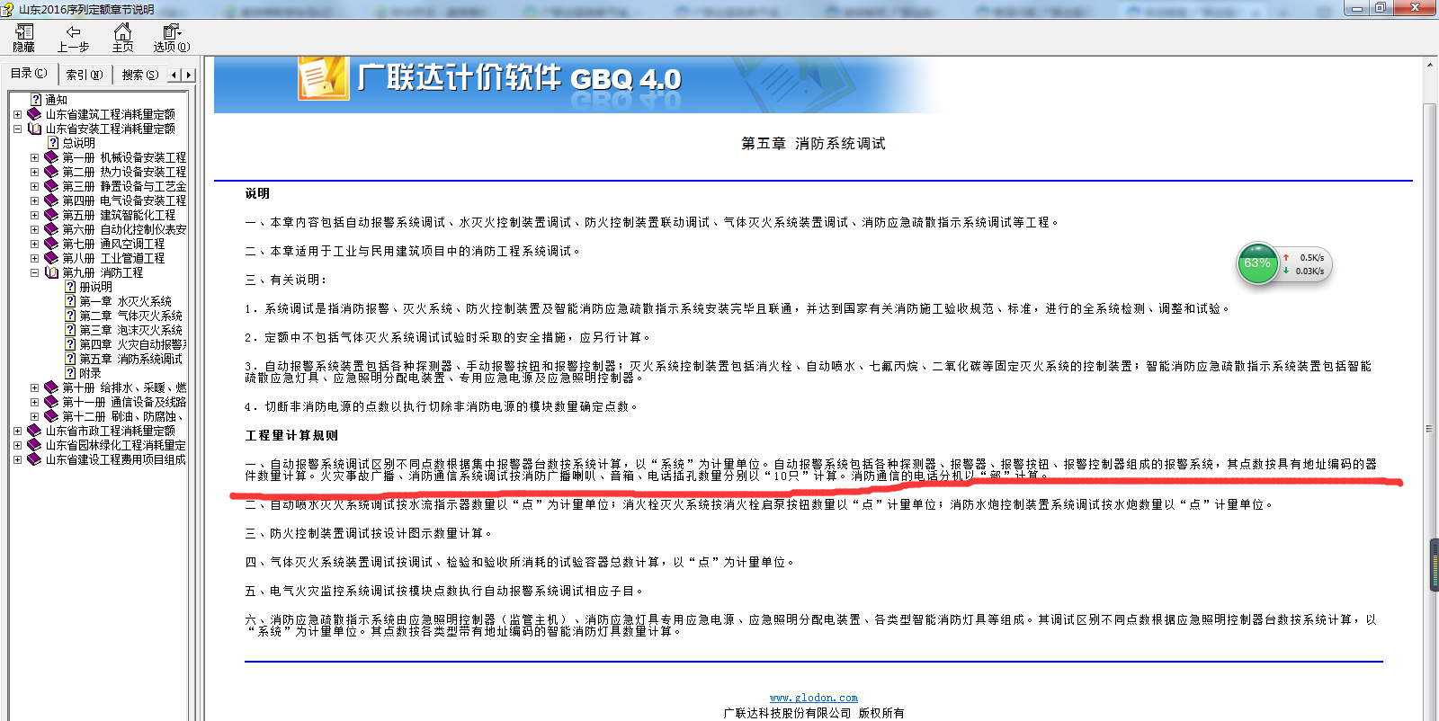

    自動報警系統調試在清單上沒有指明多少個點 應該怎么辦 答疑解惑
全部回答 (5) 首答僅用{{minutesHtml}}
    附圖 廣聯達服務新干線
    2018-05-21 09:14:16
  • 數一下如探測器、報警裝置、模塊的數量
    2018-05-21 09:09:30
  • 自動報警系統調試在清單上沒有指明多少個點。你可以自己算一下感溫、感煙探頭、廣播、電話、模塊多少
    2018-05-21 09:10:11
  • 根據上面清單中模塊及探測器數量選取定額山東省
    2018-05-21 09:10:11
  • 把所有煙感、溫感、聲光、廣播、電話、各類模塊等帶電信號的東西數量累加起來就是需要調試的點數。
