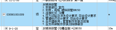

    根據(jù)這個項目特征是應(yīng)該套定額管道支架呢還是管道支吊架。這兩者在什么情況下有區(qū)別呢
    山東16定額
    項目特征

  • 我理解的管道支架根據(jù)其材質(zhì)、形式分為很多種,統(tǒng)稱為管道支架,有角式托架、吊桿+橫撐式支吊架、龍門架等等,根據(jù)支架與管道連接處的處理方法的不同,還有固定支架和滑動支架的區(qū)別。而你這個清單下的管道支吊架,我認(rèn)為直接套用一般管道支架制作、安裝即可,根據(jù)圖集要求或自行考慮支架材質(zhì)、形式計算單個支架重量、根據(jù)支架間距考慮支架個數(shù),匯總支架總重量即可。
