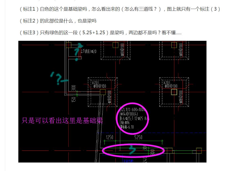

  • 這個是基礎梁嗎請問

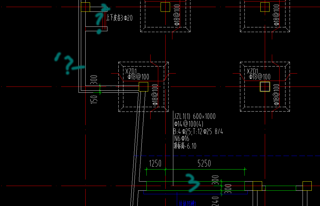

    (標注1)白色的這個是基礎梁嗎,怎么看出來的(怎么有三道線?),圖上就只有一個標注(3)
    (標注2)的此部位是什么,也是梁嗎
    (標注3)只有綠色的這一段(5.25+1.25)是梁嗎,兩邊都不是嗎?看不懂.....

    (標注1)白色的這個是基礎梁嗎,怎么看出來的(怎么有三道線?)【300mm寬的細實線是墻線,最外一條線既是抗水板外邊線,也是墻的條基線,300mm寬墻下應該有條基或基礎梁】
    (標注2)的此部位是什么,也是梁嗎【不是,是抗水板上下附加直徑20的鋼筋】
    (標注3)只有綠色的這一段(5.25+1.25)是梁嗎,兩邊都不是嗎?【是基礎梁,兩邊應該與墻的條基或基礎梁連接。】

  • 1應該是墻,具體看墻圖啊,看是不是有梁應該看梁圖。2處應該有大樣圖,沒有的話跟設計溝通

  • 這可能是筏板基礎吧,白色線是外邊的墻吧,最外邊的一條線是筏板墊層的外邊線。
    僅供參考啊。
    你對基礎梁的長度理解是完全正確的。

  •     標注1)白色的這個是基礎梁嗎,怎么看出來的(怎么有三道線?),圖上就只有一個標注(3)
    答是外墻看看小說明是墻幾   三道線一個是板的邊線
    (標注2)的此部位是什么,也是梁嗎
    不是梁  結合土建圖紙看看
    是的

  •    是墻

  • 您說的12,應該還有節點圖的,這樣是看不明白的基礎梁
