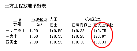

    補充問題:     親,挖掘機開挖溝槽,一二類土,深度3米,放坡系數(shù)給多少

  • 根據(jù)土質、開挖深度、選擇坑內、肯上作業(yè)不同進行選擇的

  • 土建溝槽土石方機械開挖放坡系數(shù)在建筑土石方定額,說明里有一個表寫的非常清楚,你可以看一下
    按0.75這個
    機械開挖放坡系數(shù)
