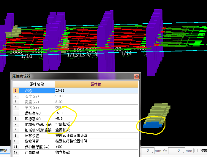

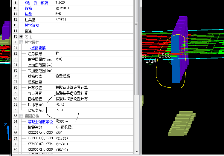

    標高均設置正確,基礎底標高為-5.9。柱子設置底標高為基礎底標高,廣聯達自動生成為為-9.9,才能連接到獨立基礎底部。柱子底標高設置為-5.9,三維三與基礎就差一大截,情況附圖如下標高設置底部

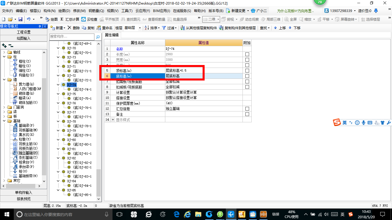

  • 你是不是有調整獨立基礎單元的相對底標高
    2018-05-20 10:42:57

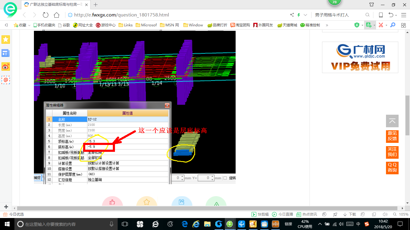

  • 你好:見附圖答疑解惑廣聯達服務新干線
    2018-05-20 10:43:14
  • 的確調整了相對底標高,因為這個獨基基礎底標高比層底標高降了3.4m
    2018-05-20 10:47:05
  • 我算了一下,獨基底標高-5.9,那柱子要伸入基底的標高就是5.9*2=-11.8
