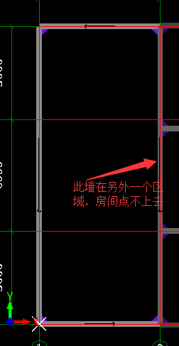

  • GTJ2018房間兩個區(qū)域共用一個墻體,共用墻體畫在另外一個區(qū)域,房間點不上提示不封閉
    墻體畫

  • 是的,這樣的分區(qū)域可能有點不合適呀。
    你用虛墻封閉一下看看行不行吧。
    2018-05-19 10:58:22
  • 用畫線方式布置吧。
    2018-05-19 10:59:27
  • 試過了,提示墻體重復(fù),墻體與另外的一個區(qū)域是閉合的,就是這個區(qū)域布不上房間,另外一個區(qū)域可以布上,這種部分墻體在另外一個區(qū)域,房間怎么布置上去。
    2018-05-19 11:02:45
  • 房間只可以用點布置嘛,用畫線方式布置,畫線是暗的選擇不了。
    2018-05-19 11:04:58
  •   我試了一下目前只能,地面用畫線畫上去,墻面、踢腳可以點上去,天棚可以點在板上。中兩個區(qū)域共用墻比較多弄起來比較麻煩,廣聯(lián)達(dá)給可以優(yōu)化一下,兩個區(qū)域共用一個墻或者多個墻,房間點不上的問題。
