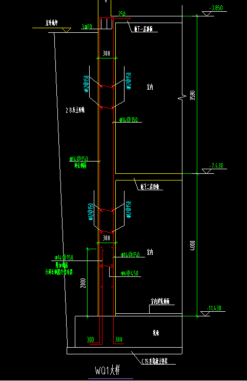

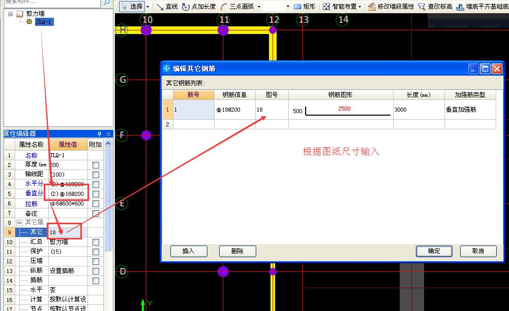

  • 那負(fù)二層加附加筋,負(fù)一層不加附加筋嗎?也就是得定義不同的墻?
    附加筋
我來答  邀請(qǐng)別人來回答
全部回答 (6) 首答僅用{{minutesHtml}}

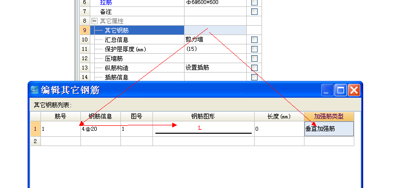

  • 只是在底部加附加筋的,附加筋在墻的其他鋼筋中輸入定義為垂直加強(qiáng)筋
    附加
    2018-05-18 15:14:55
  • 這是外墻加強(qiáng)筋,只需要在基礎(chǔ)外墻布置,按圖紙描述計(jì)算就可以。
    2018-05-18 15:14:57
  • 這個(gè)墻體可以負(fù)一層和負(fù)二層通高布置墻體,只在負(fù)二層底部添加附加鋼筋即可。
    2018-05-18 15:15:57

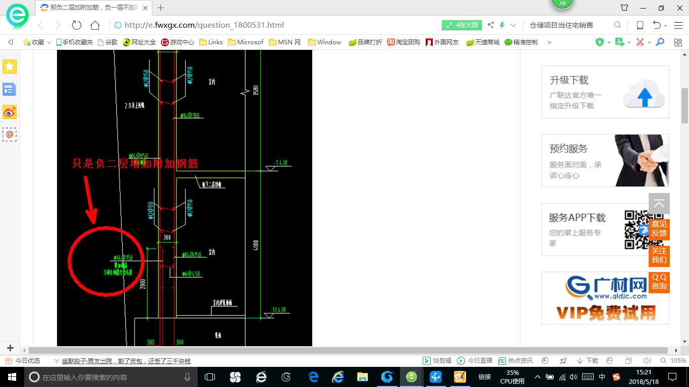

  • 是的
    您這里只是負(fù)二層有附加筋(垂直加強(qiáng)筋)
    負(fù)一層沒有
    答疑解惑廣聯(lián)達(dá)服務(wù)新干線
    2018-05-18 15:16:04
  • 你們看圖紙標(biāo)注呀。
    為什么不加,要去問設(shè)計(jì)人的。
    2018-05-18 15:16:09
  • 你好:見附圖建筑行業(yè)快速問答平臺(tái)-答疑解惑附加筋附加
