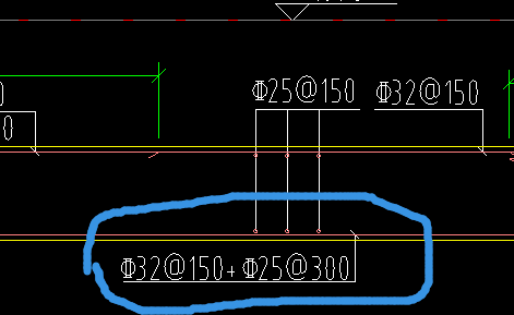

  • 板鋼筋
    您好,想請教一個問題,像這種板底筋怎么在軟件上布置呀底筋
  • 把兩種鋼筋分別定義,分別各自布置一次底鋼筋就可以了。
    2018-05-18 14:15:20
  • 定義一個c32-150的鋼筋布置上去,然后再定義一個c25-300的鋼筋布置上去就可以的
    2018-05-18 14:18:43
  • 分別繪制板底鋼筋和面筋,板底鋼筋分X方向和Y方向在分別繪制就完成了!
    2018-05-18 14:19:10
  • 次方向布置兩遍底筋
    一遍布置C32@150
    再布置一遍C25@300
    2018-05-18 14:20:41
