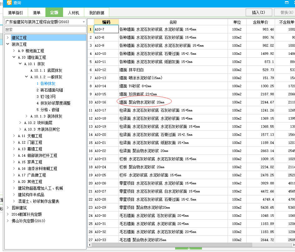

           老師,你好,請問廣東省墻面聚合物水泥防水涂料套屋面聚合物水泥防水涂料的定額,需要人工乘以系數(shù)么?是否是乘以1.25.廣東10定額上面沒有。廣東10定額

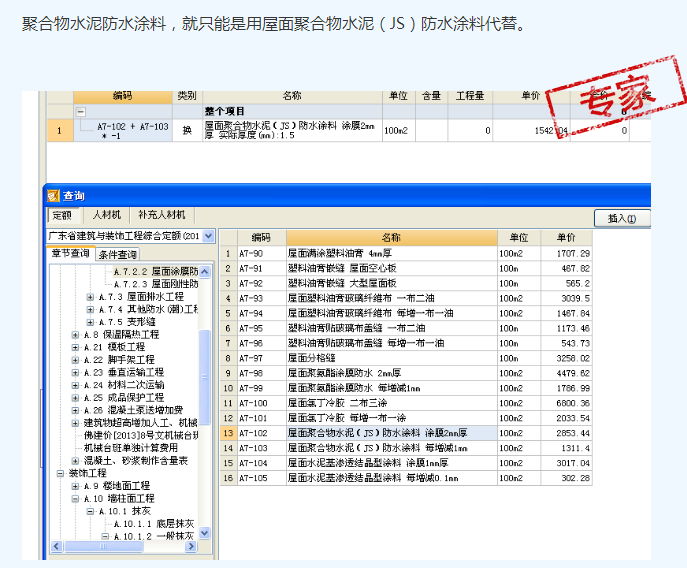

    聚合物水泥砂漿墻面的話就是套 A10-16,厚度是用A10-59進行調(diào)整。如果是墻面刷聚合物水泥防水涂料,這就是按A7-102或A7-103代替,但這也不能用乘上系數(shù)的方式調(diào)整,因為定額規(guī)則是沒有這種調(diào)整方式。

  • 答:套A7-105和A7-105子目。
