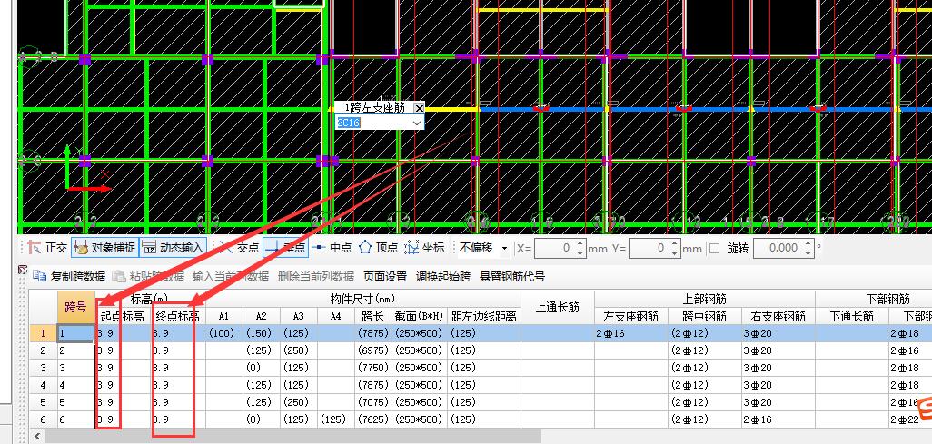

    梁的原位標注里,關于梁頂標高的部分怎么進行原位標注?上移
    補充問題:如果在原位標注時輸入,那就是整個跨整體上移一定的距離?而不是只有頂標高上移?底標高也跟著上移了?

    就是在梁原位標注的相應跨中輸入。

  •         在原位標注時,在跨中下部的框輸入即可。

  • 原位標注中的各跨信息中有起點頂標高、終點頂標高,按圖示輸入既可以了。

  • 在梁起點標高終點標高處修改。如層頂標高+
    0.8

  •   標高信息的原位標注,在該跨梁的跨中下部鋼筋輸入。第1種:步驟:梁原位標注-選中梁-選中要修改的跨-選中跨中下部-點擊展開信息-在標高中輸入+0.8。
    第2種:選中梁-F11(或者在梁原位標注那下拉選梁表格平法)-找到對應的跨-在標高中輸入
