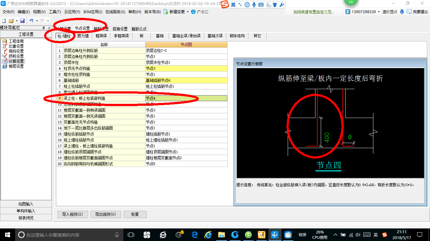

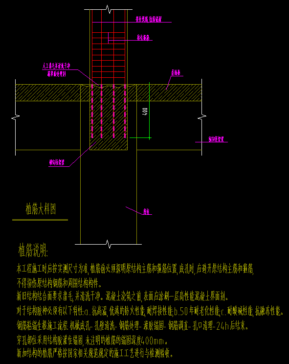

構造柱鋼筋植筋錨固
老師們,想問一下這個構造柱的植筋錨固怎么設置,在哪里設置2020-09-08 12:36:55 補充補一下植筋配筋圖片
