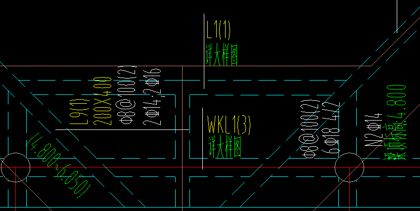

  • 這梁一直看不懂,請問怎么定義它,上部通長筋是多少 下部是多少
    數據該怎么填寫?上部通長通長

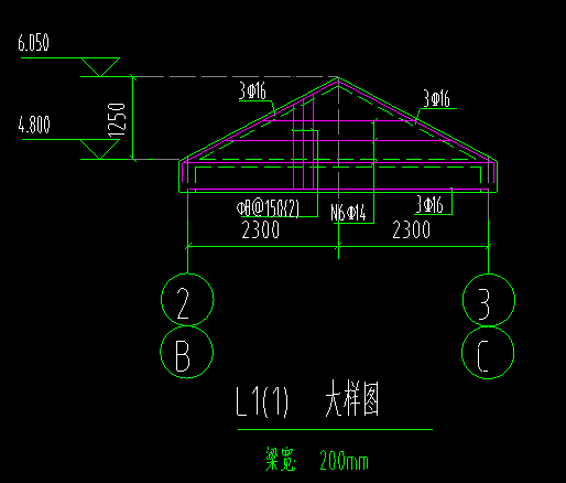

    這梁應該是 兩段 變截面的梁,上部通長筋 和  下部通長筋 都是 3C16,截面高度  為 h/(h+1250)和(h+1250)/h 。
    2018-05-17 14:44:03
  • 用異性梁畫

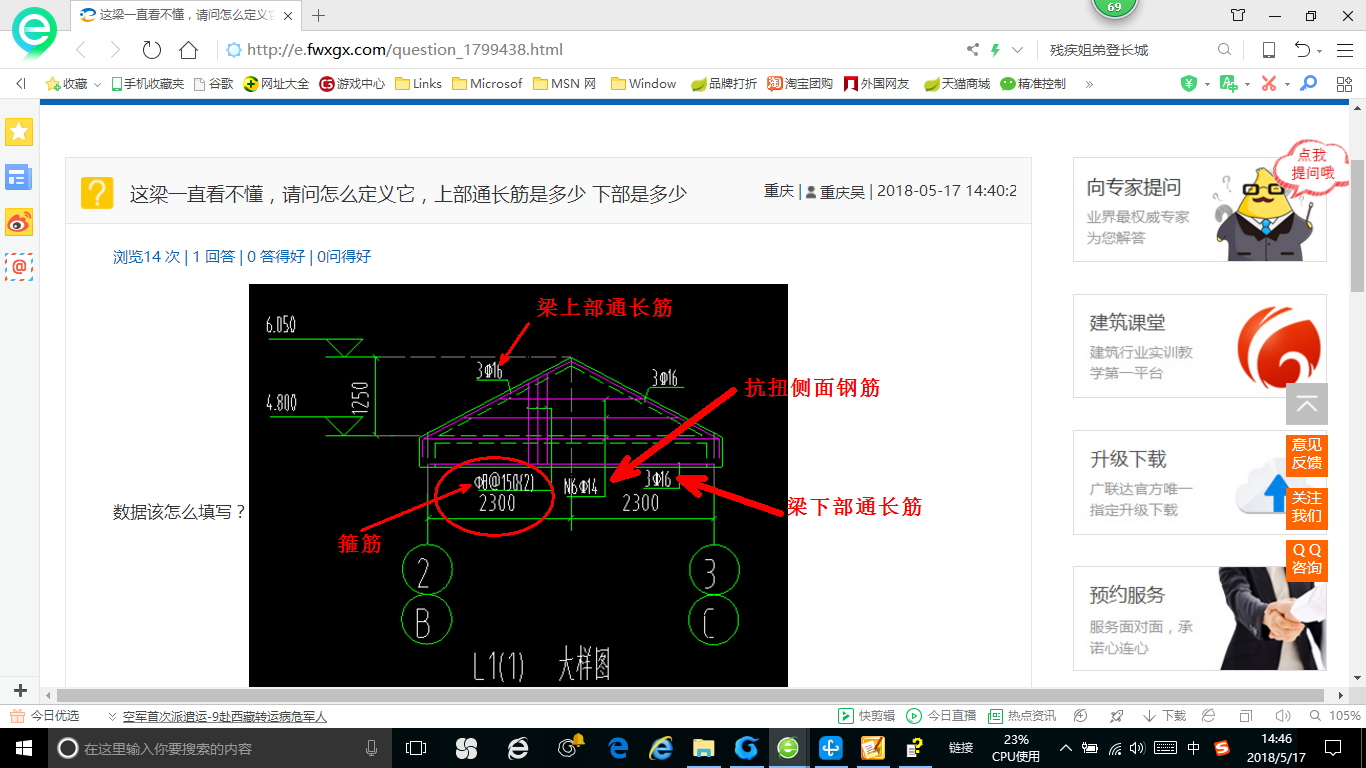

  • 你好:見附圖答疑解惑
