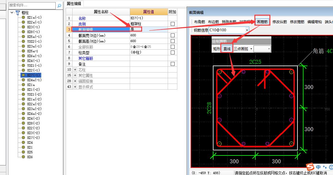

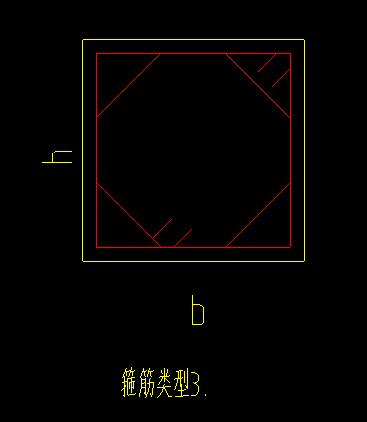

    問(wèn)下各們老師,圖紙上所標(biāo)注的箍筋類型怎么設(shè)置怎么畫(huà)????箍標(biāo)注

  • 可以到柱截面編輯中自己畫(huà)箍筋的。

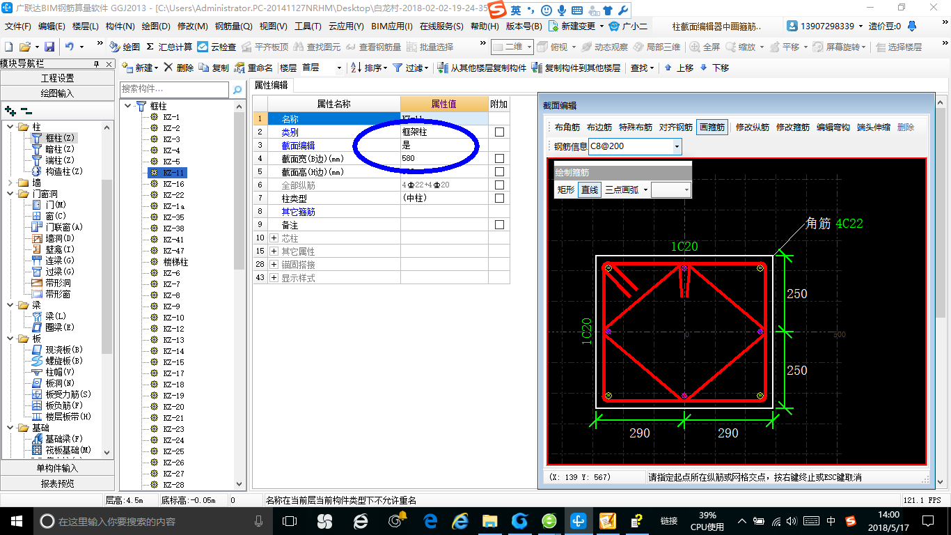

  • 截面編輯選為是,然后手動(dòng)把箍筋畫(huà)上去

  • 你好:這是非矩形復(fù)合箍筋,需要在定義框架柱,輸入截面完成后,將截面編輯更改為“是”,按照?qǐng)D紙輸入縱筋和繪制箍筋。廣聯(lián)達(dá)服務(wù)新干線
