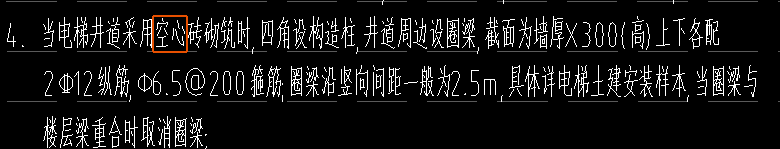

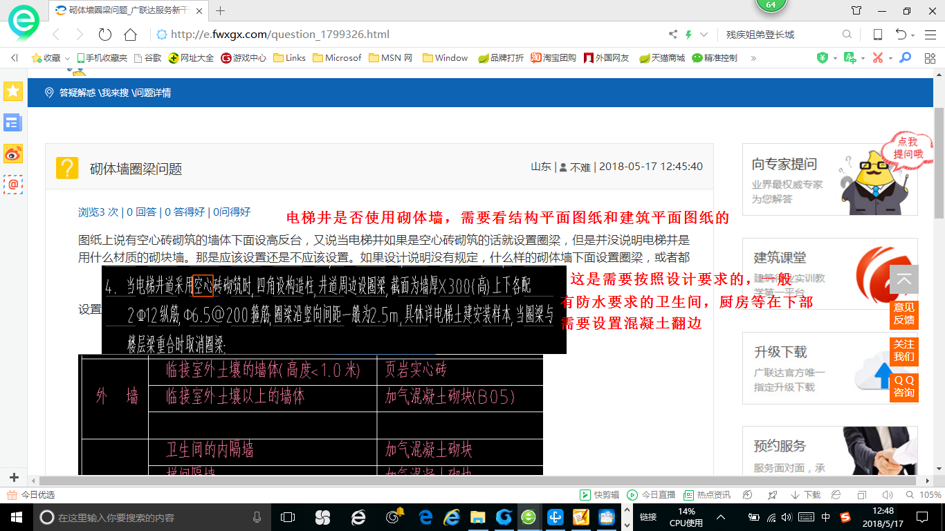

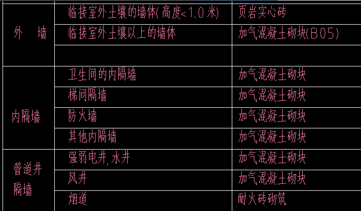

    圖紙上說有空心磚砌筑的墻體下面設高反臺,又說當電梯井如果是空心磚砌筑的話就設置圈梁,但是并沒說明電梯井是用什么材質的砌塊墻。那是應該設置還是不應該設置。如果設計說明沒有規定,什么樣的砌體墻下面設置圈梁,或者都設置梯井空心磚答疑解惑
    補充問題:我想知道就設計說明提出的這些信息,電梯井是否用空心磚定義
  • 這不是說是用空心磚的時候設置圈梁嗎?
    2018-05-17 12:50:16
  • 你好:見附圖廣聯達服務新干線
