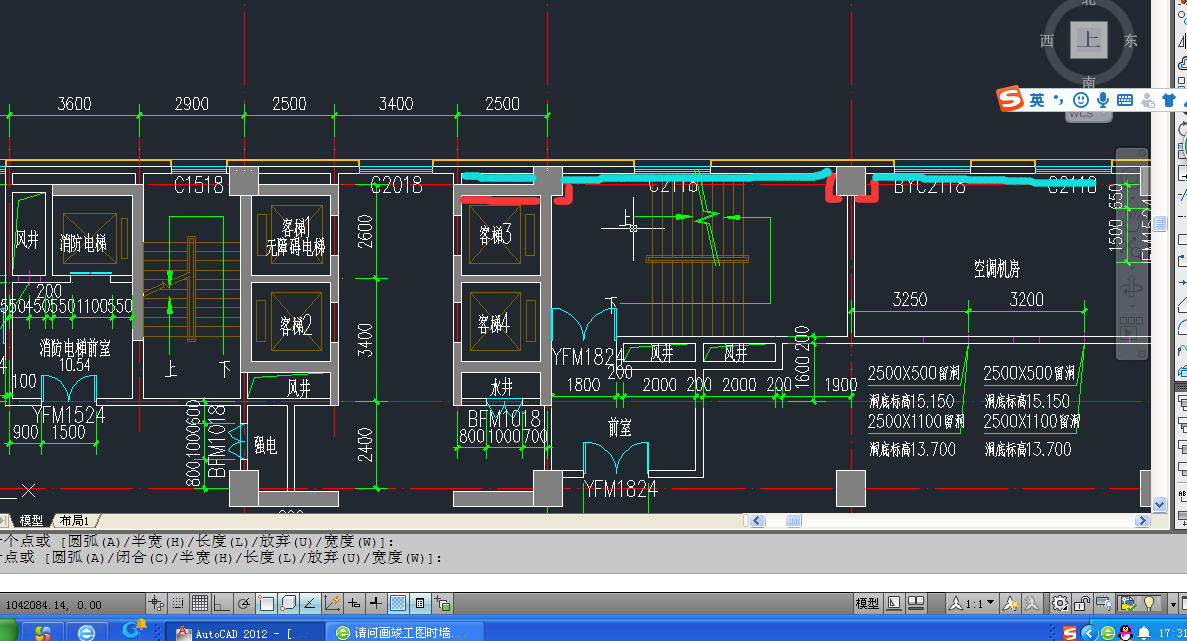

  • 請問保溫竣工圖參看哪本規范或圖集?
    施工方畫竣工圖,位置如何布置?請問看哪本規范?1、圖上電梯處是按照藍色位置畫還是紅色位置畫。2、柱子位置是否需要按照紅線一樣布置保溫線?求各位同行大神幫忙柱子
