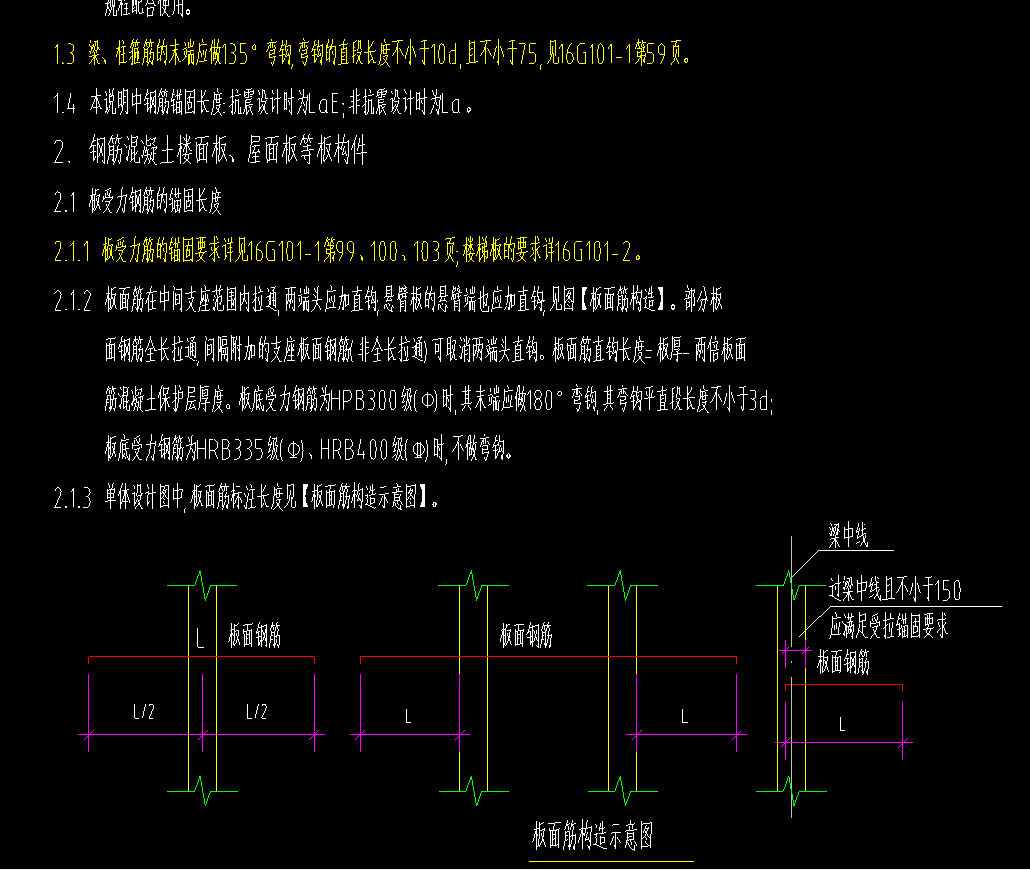

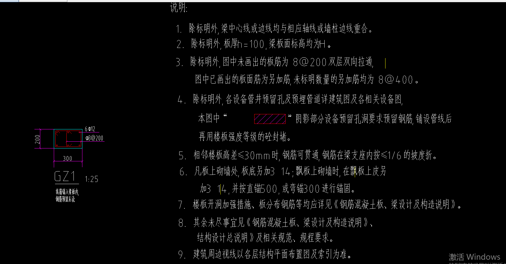

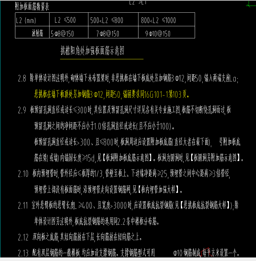

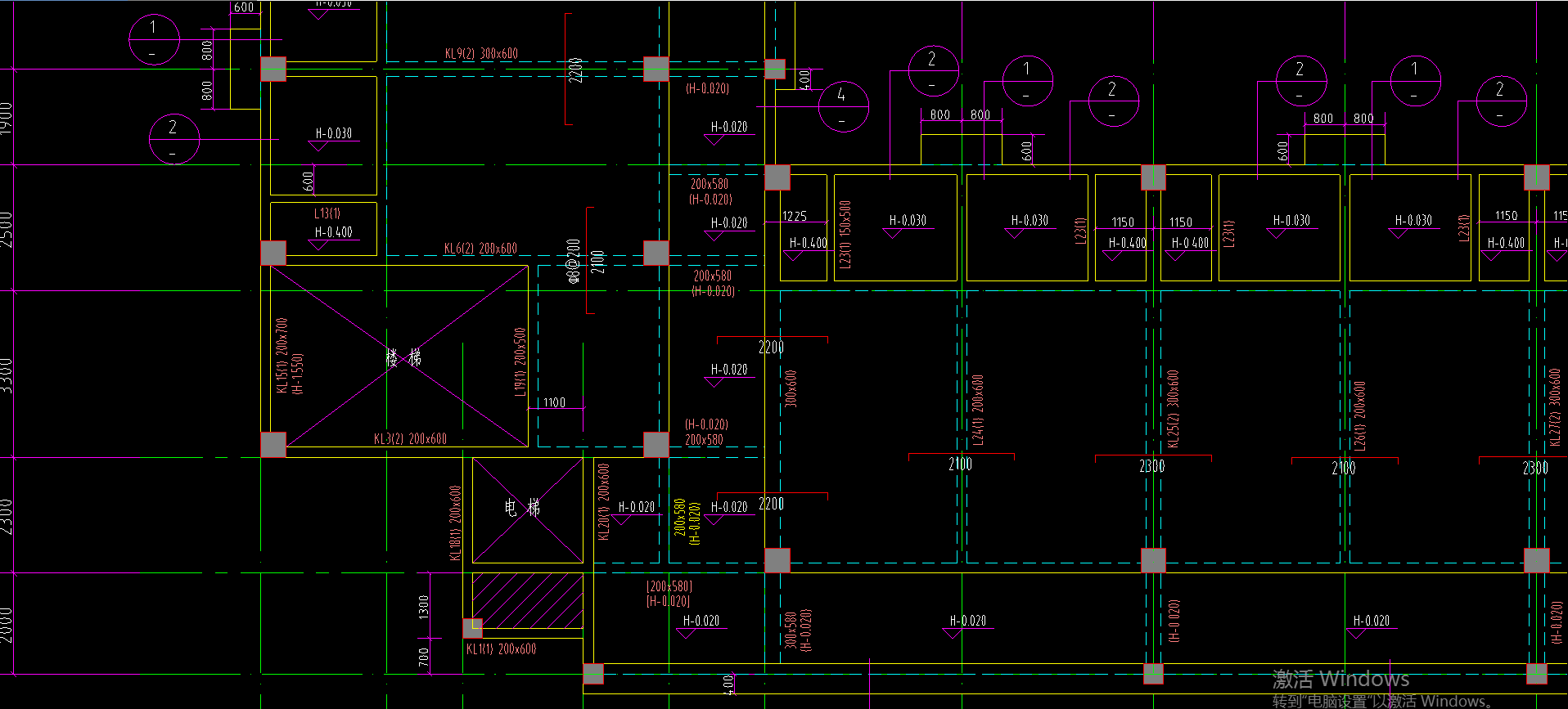

  • 請(qǐng)問(wèn)這個(gè)板鋼筋如何在輸入?如何提取這個(gè)工程的有用信息嗎?怎么區(qū)分受力筋,跨辦受力筋和負(fù)筋。
    總說(shuō)明板受力筋答疑解惑廣聯(lián)達(dá)服務(wù)新干線
    補(bǔ)充問(wèn)題:嗯嗯,老師,請(qǐng)問(wèn)一下我的圖紙上面存在垮板受力筋嗎?因?yàn)閳D紙里只畫(huà)出負(fù)筋,和給了說(shuō)明。在結(jié)構(gòu)總說(shuō)明里有提到。不太懂看圖。

    受力筋分為面筋和低筋,是通常的,負(fù)筋不是通常的,又叫做壓墻筋,跨板受力筋是跨著板塊的,
    需要圖集的留下郵箱,有問(wèn)題繼續(xù)提問(wèn)溝通,對(duì)于工程具體問(wèn)題可以截圖交流
