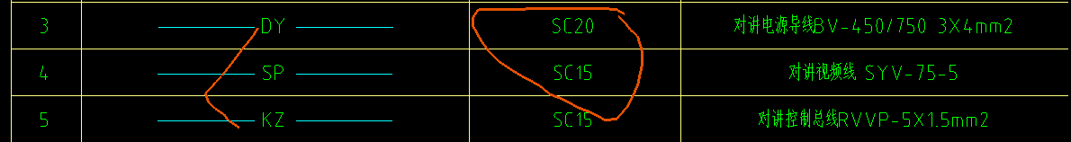

  • 請問一下 共用的弱電管應該怎么計算
    請問一下這個應該按照什么管計入弱電計入
全部回答 (6) 首答僅用{{minutesHtml}}

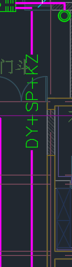

  • 這不是公用的,是分別穿管的呀
    CAD設計只是表示簡單了
    其實是分別穿管的
    2018-05-16 11:02:07
  • 最好是各走個的,最下邊那個是屏蔽線,不能和其他的共管。
    2018-05-16 11:02:32
  • SC是鋼管,按照鋼管計入,按照上圖表示并沒有說明是共管
    2018-05-16 11:02:32
  • 按圖示不是共用管,是這三種線路的走向位置是同一,各自布置
    2018-05-16 11:18:09
  • 焊接鋼管
    2018-05-16 13:07:50
  • sc鋼管,圖中只是示意而已,實際上是多排管,即三根管
