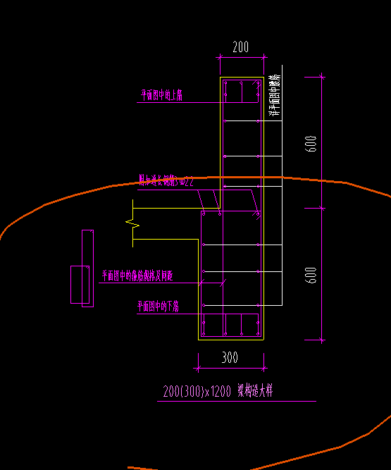

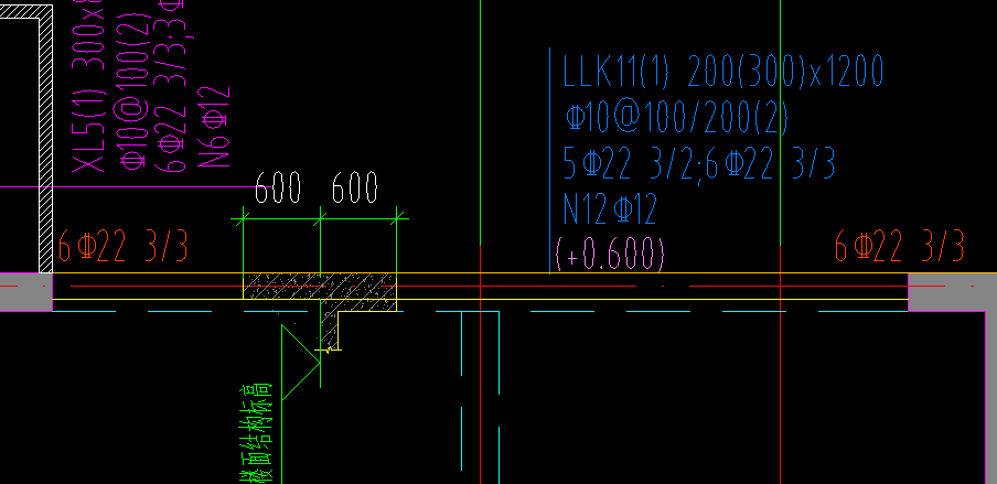

    補充問題:     如圖所示一根梁高度不同廣聯達怎么畫高度不同梁高
    這條梁沒有標高不同呀,只是截面高度變截面,板面標高以下梁寬300,板面標高以上600高的梁寬變為200。
    需要用異形梁定義畫圖的。
    2018-05-15 18:36:52
  • 你好:定義異形框架梁,箍筋在其它箍筋中輸入。
    2018-05-15 18:19:40
  •     定義為異形框架梁,設置梁頂標高,梁箍筋在其它箍筋中輸入,一根梁頂標高不同,可以分跨,在原位標注平法表格中調整梁截面及鋼筋信息,
