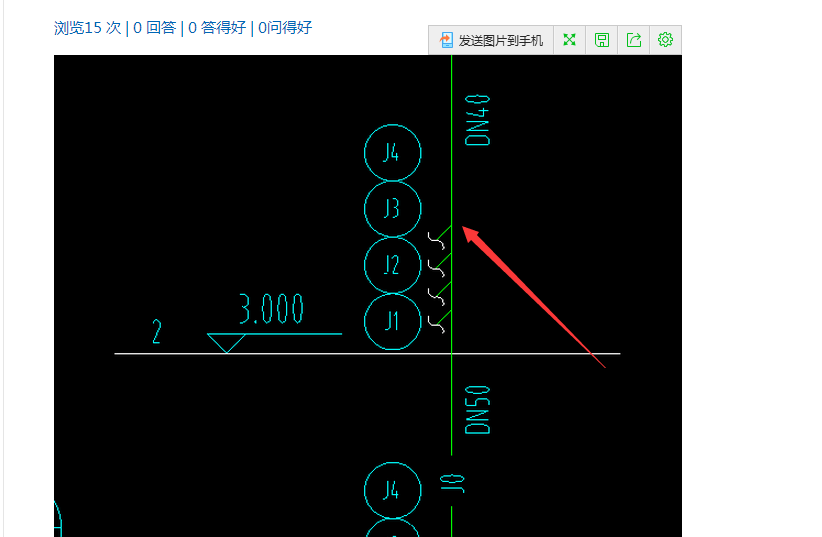

  • 如圖,給水干管從DN50變為DN40從哪一個節點(J1還是J4)開始變比較合適,依據是什么?
    給水干管給水如圖,給水干管從DN50變為DN40從哪一個節點(J1還是J4)開始變比較合適,依據是什么?

    要讓我算,我就從J4處開始分。依據嘛,我沒什么依據,我的理解是管道分層配水嘛,既然是分層,那當層配水的管徑為了滿足供水能力的要求,要變徑也應該從完成該層的配水開始。
    2018-05-15 14:48:45
  • 從13那個地方開始變徑。也就是DN50后邊最后一個管件。
    2018-05-15 14:45:34

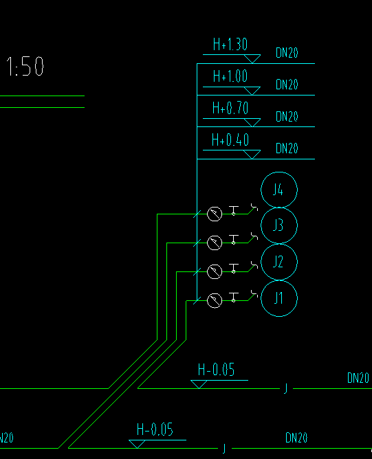

  • 附圖J4答疑解惑
    2018-05-15 14:45:43
  • 2層H+1.3m后變40
    2018-05-15 14:46:14
  • 從J4后開始變徑
    2018-05-15 14:46:46
  • 從J1還是J4變徑都可以,都不影響水流、水壓,其實在做預算的過程中,只要計算這段管,不管是40還是50,對整個樓的造價不會有大的影響。在施工過程中,可能會用40,可能會用50的,估計得看那段料是否正好合適,或者看施工人員的心情吧。
    2018-05-15 14:48:27
