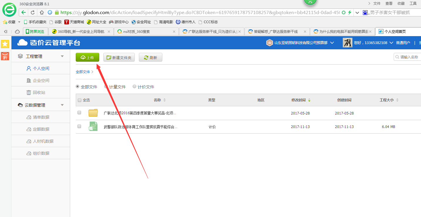

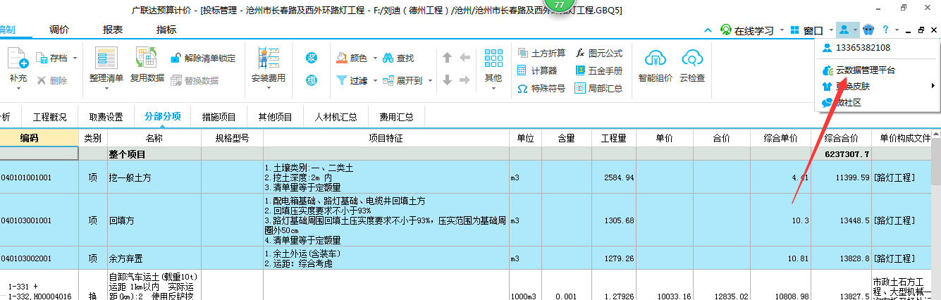

  • 5.0版本可以保存到云端的定額

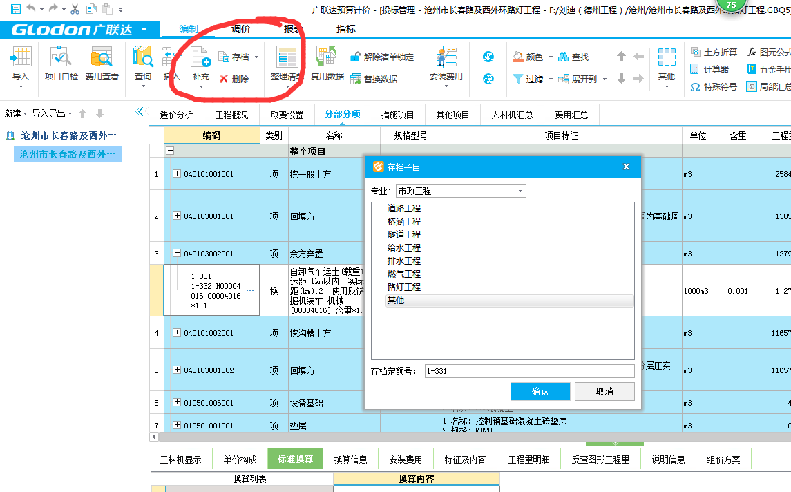

  • 存檔

  • 點需要存檔的清單行:點存檔,可以當組價方案、子目、人材機;目前不是很管用。使用時點查詢清單,我的數據,找到對應分部,里面就有存檔的清單,不過沒有好像組價不會出來,不太管用。
