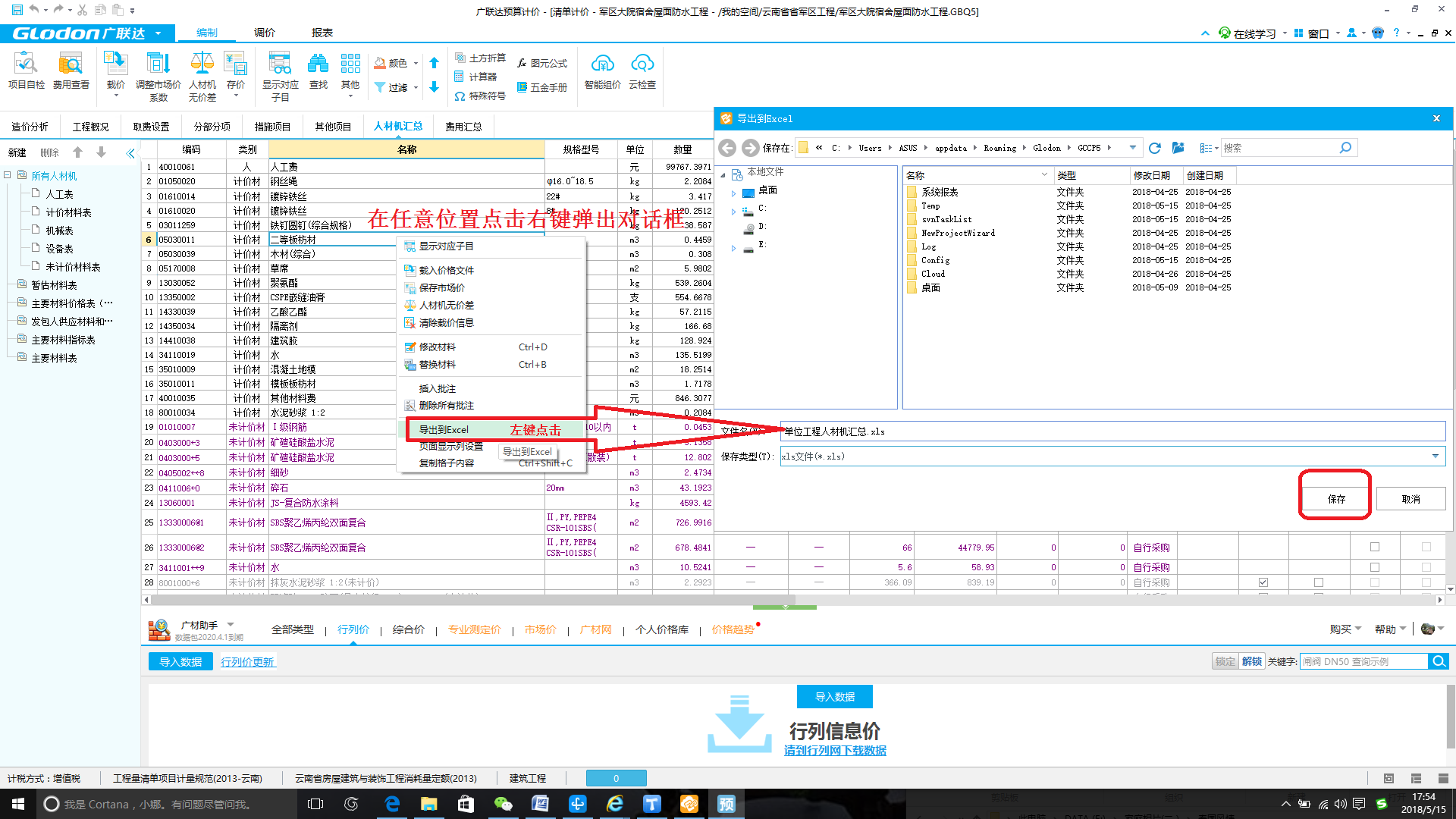

  • 先在報表預覽中選中,右鍵,導出到EXVEL文件,選擇存放位置,確定。

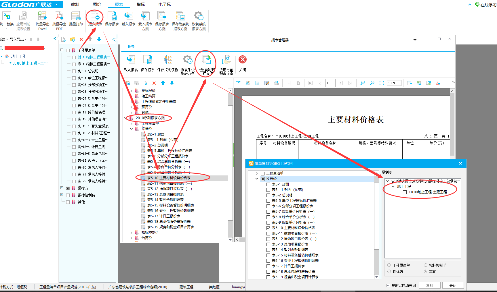

  • 在更多報表里面選擇添加主要材料表后,設置主材導出報表怎么導出
    2018-05-15 13:23:56
  • 在報表里有單位工程主材表。你勾選一下。

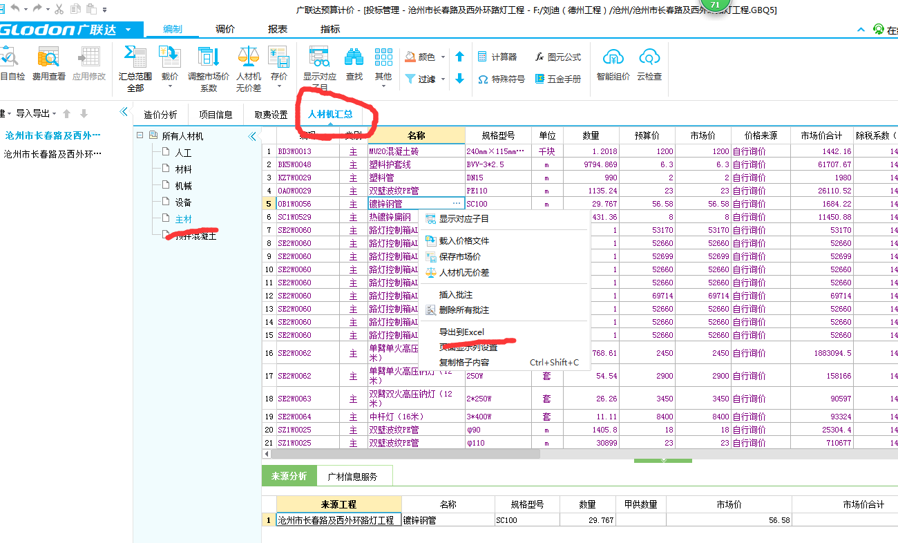

  •         計價軟件導出主要材料表的具體操作步驟詳見下圖:答疑解惑
